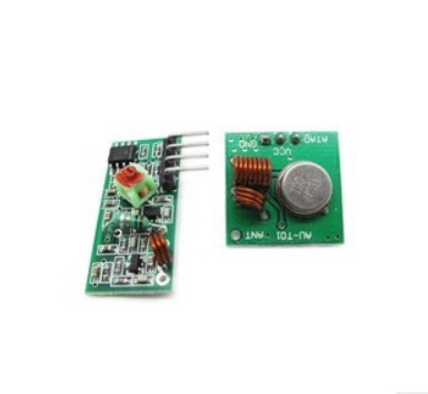

    em đang làm đồ án điều khiển thiét bị trong nhà dùng RF, nếu dùng pt thì đơn giản quá thầy ko chịu, nên phải dùng pic viết code gởi lên module phát, vậy cho e hỏi vài điều
    1. mã dataout của con PT 2262 là chuỗi bit hay sao ạh , và cụ thể như thế nào
    2. dùng pic thì viét code như thế nào để thực hiện giống như con PT, em câ điều khiển 8 kênh on/off thôi
    3. e dùng module thu phát rf như trong hình thì chỉ cần suất 1 chuỗi bit vào nó là phát được hay phải làm sao, ???

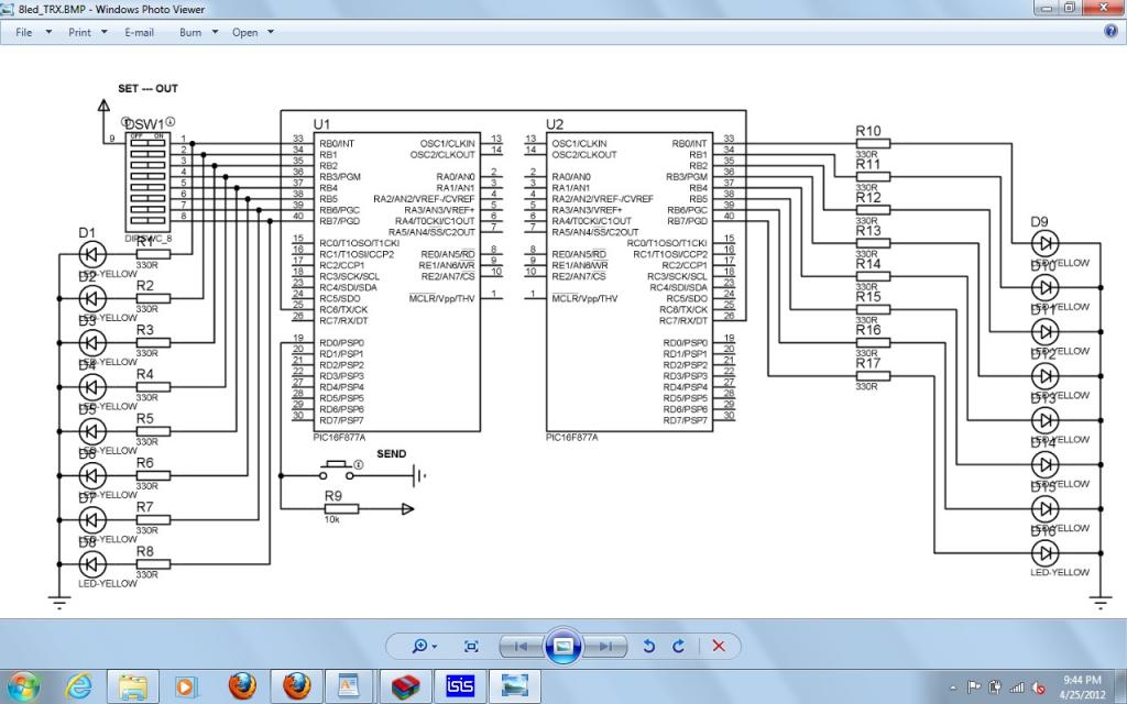

    Được sài PIC ( mcu ) thì ngon quá rồi còn gì ... PT2262/PT2272 làm gì nữa cho mệt ? !
    Cách viết mã hóa/ giải mã thì rất đơn giản ... tự nghĩ ra cũng được . Có thể tham khảo ở trong website của mình ... Welcome to Que Duong Electronics weBSite ! ! ! mục Support ( có đầy mã nguồn C đó ).
      Nhớ ngày xưa cách đây chác vài năm cũng viết cho em nào đó ở Quảng Ninh , Hải Phòng ... cái đề tài tương tự ... mò trong máy tính được cái này :
      Điều khiển 8 led nút bấm ( PIC16F877A) --- CCS nhé.
      ( cách thức hoạt động : Gạt switch ... bấm nút send ... bên thu sẽ sáng led tương ứng --- Có mã nguồn C ở bên dưới ... pố tùy ý sửa code theo ý muốn nha ! )

      Phát :

      Thu :

      --- Thôi ... hết rồi . Đi ngủ cho khỏe !

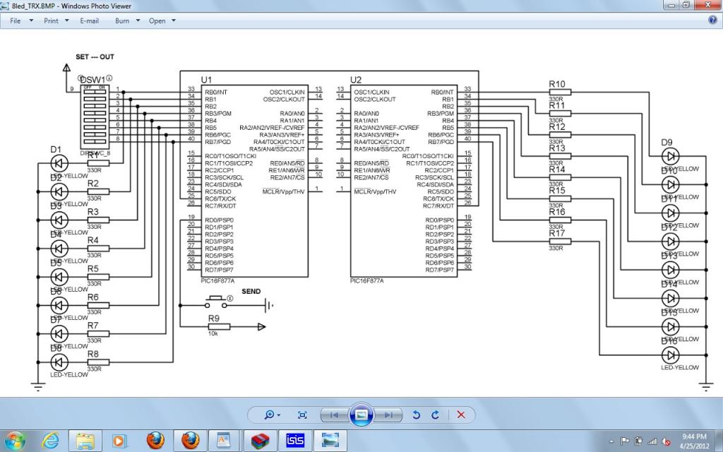

        [ATTACH=CONFIG]77578[/ATTACH]
        Phát :

        Thu :

          Câu hỏi có lẽ hơi ngốc vì em chưa rõ về cái vấn đề này lắm, em ko biết dùng module RF gì? Và nối vào chân nào của PIC như theo sơ đồ hình trên? Có phải chân dữ liệu của module phát nối với chân TX, chân dữ liệu module thu nối với chân RX ko vậy anh. Em cảm ơn vì bài viết hữu ích này!
          Phát :
          Code:
          #include <16F877A.h>
          #device adc=8
          #FUSES NOWDT, XT, PUT, NOPROTECT, NODEBUG, BROWNOUT, NOLVP, NOCPD, WRT_50%
          #use delay(clock=4000000)
          #define TX_ID 0x30    // Transmitter ID
          #define TX PIN_C6     // Chan phat xung ma hoa
          #define Button PIN_D0 // nut bam
          #define Led PIN_D1    // Power led
          unsigned char TX_packet[3];
          unsigned char i,j;
          unsigned int checksum;
          void Transmitter();
          void main()
             setup_adc_ports(NO_ANALOGS);
             setup_adc(ADC_OFF);
             setup_comparator(NC_NC_NC_NC);
             set_tris_c(0b10111111);
             output_c(0x00);
             set_tris_a(0x00);
             output_a(0x00);
             set_tris_d(0xFD); // rd1 output
             output_high(Led);
          while(TRUE)
           if(!input(Button))
             do
                  // Dong goi du lieu //  ( data packet )
                   checksum=0;
                   TX_packet[0]=TX_ID;      //  Transmitter ID
                   checksum+= TX_packet[0];
                   TX_packet[1]=input_b();  // doc trang thai port b
                   checksum+= TX_packet[1];
                   TX_packet[2]=checksum;   // goi du lieu  ( Tong ( Sum ) )
                 // gui du lieu qua chan TX
                  Transmitter();
             while(!input(Button));
             delay_ms(200);  // Chong rung phim
          ///////////////// functions ////////////////////////
          void Transmitter()
                 for (i=0;i<32;i++)        // send preamble
                    output_high(TX);
                    delay_us(416);  // Delay 416 uS
                    output_low(TX);
                    delay_us(416);  //
                    delay_us(1248);  // delay 1248 uS or 3Te for syn bit
                    output_high(TX);        // start bit
                    delay_us(416);
                    output_low(TX);
                    delay_us(416);
                 for (j=0;j<3;j++)       // 3 bytes packet transmitter
                    for(i=0;i<8;i++)
                         if ((TX_packet[j] & 0x80) == 0x80)
                            output_high(TX);
                            delay_us(416);
                            output_low(TX);
                            delay_us(416);
                          else
                            output_low(TX);
                            delay_us(416);
                            output_high(TX);
                            delay_us(416);
                          TX_packet[j]=TX_packet[j]<<1;
                  //------ send stop bit -------
                  output_high(TX);
                  delay_us(416);
                  output_low(TX);
                  delay_us(416);
                  delay_ms(20);        // delay gaurd
          Thu :
          Code:
          #device adc=8
          #define RX_ID 0x30    // Receiver ID
          #define RX PIN_C7     // Chan nhan xung ma hoa
          #define Led PIN_D1    // power led
          unsigned char RX_packet[3],x;
          int1 rx_bit;           // rx_bit range value : 0 or 1
          int1 Receiver(unsigned char *buff);
          void main()
             setup_adc(ADC_OFF);
            set_tris_b(0x00);  // Port b all out put
            output_b(0x00);  // port b all low
            set_tris_c(0xFF); // port C all input   ( RC7 input)
            set_tris_d(0xFD);
            output_high(Led);
            while(TRUE)
             checksum=0;
             while(Receiver(RX_packet));
             for(x=0;x<2;x++)
             checksum+= RX_packet[x];
             checksum&= 0x0FF;
             if(checksum==RX_packet[2])   // Kiem tra tong cua goi du lieu (packet)
              if(RX_packet[0]==RX_ID)    // Kiem tra ID
                 output_b(RX_packet[1]);  // Xuat ra port b
           }  // End while(1)
          //////////////////////////// Functions  ////////////////////////////
              unsigned char i,j,T0,count;
              i=32;
              count=0;
              setup_timer_0(RTCC_INTERNAL|RTCC_DIV_2);    // setup timer 0 div 2
                while(--i)        // wait preamble
                #asm
                NOP;
                NOP;
                NOP;
                #endasm
                   while(input(RX));
                   set_timer0(0);   // reset timer0 = 0
                  #asm
                  NOP;
                  NOP;
                  NOP;
                  #endasm
                   while(!input(RX));
                   T0=get_timer0();  // doc timer 0
                   if (T0==0xFF) {return 1;}      // error
                   if ((T0>=198) && (T0<=218))          // check pulse 396us --> 436us (OK )
                      count++;
                      if ((count>=1)|| (i==0)) break;
               if ((count==0)&&(i==0)) {return 1;} // error
               setup_timer_0(RTCC_INTERNAL|RTCC_DIV_16);  //  setup time0 div 16
               T0=0;
               while (!((T0>=94) && (T0<=114)))             // 1504 - 1824 uS it OK. syn bit for 4Te or 1664 uS
                  #asm
                  NOP;
                  NOP;
                  NOP;
                  #endasm
                  while(input(RX));        // wait syn
                  #asm
                  NOP;
                  NOP;
                  NOP;
                  #endasm
                  while(!input(RX));
               while(input(RX));                         //wait start bit go low
               delay_us(624);         // delay before sampling (1.5Te)
               for (j=0;j<3;j++)     // build packet bytes  ( 3 bytes)
                  i=8;              // build paket bit  (8 bits )
                  buff[j]=0;
                  while(i--)
                     buff[j]=buff[j]<<1;
                     rx_bit=input(RX);        // check logic (0,1) chan RX
                     buff[j]=buff[j] | rx_bit;
                     if (rx_bit==0)
                     while(!input(RX));
                     else
                     while(input(RX));
                     delay_us(624);         // delay for 1,5Te
              if (rx_bit==0)
              if (!input(RX)) return 1; // error (no stop bit found)
              else
              return 0;
            Module này là loại ASK/OOK rẻ tiền có bán trên thị trường . Bên phát thì nối chân MCU ( gọi là mã hóa ) vào chân data in ..... để phát dữ liệu ( tín hiệu ) đi .... Bên thu ( module thu RF sau khi thu được tín hiệu này thì nó đưa ra 1 đầu gọi là data out ) ... từ đầu này ta lại nối vào MCU ( PIC ) ( gọi là giải mã ) ... và thực hiện theo ý đồ của người lập trình .
            ( Ví dụ bật tắt led, bật tắt đèn từ xa , điều khiển mô hình, robot , thiết bị, máy móc từ xa , truyền dữ liệu ..v..v )
