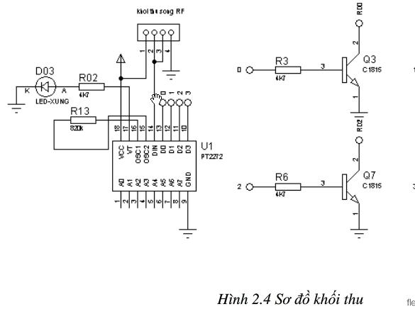

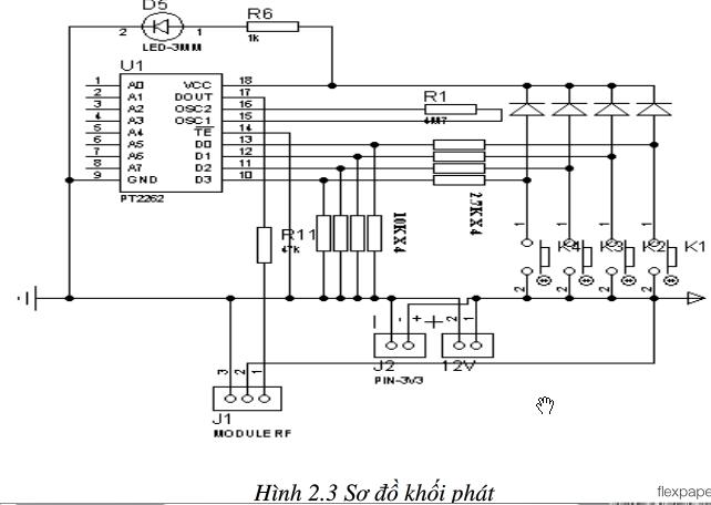

      cần giúp về kết nối Module Thu RF 315Mhz,Module Phát RF 315M với ic mã hóa,giải mã pt2262,pt2272.mình mắc sơ đồ như hình đính kem nhưng ko chạy.modul phat rf có 3 chân :1 chân GND,2 chân VCC còn chân số 3 là chân data.nhưng khi mình đo trở 2 chân 1 và 2 thấy =0 ohm.như vậy khi mắc nguôn vào sẽ ngắn mạch nên ko chạy dc.ko biết modul của mình bị hỏng hay mình mắc sai.mong các pro chỉ bảo cho.modul mình mới mua ở minhha hôm qua.Click image for larger version

        Nguyên văn bởi saobang0603 Xem bài viết
        cần giúp về kết nối Module Thu RF 315Mhz,Module Phát RF 315M với ic mã hóa,giải mã pt2262,pt2272.mình mắc sơ đồ như hình đính kem nhưng ko chạy.modul phat rf có 3 chân :1 chân GND,2 chân VCC còn chân số 3 là chân data.nhưng khi mình đo trở 2 chân 1 và 2 thấy =0 ohm.như vậy khi mắc nguôn vào sẽ ngắn mạch nên ko chạy dc.ko biết modul của mình bị hỏng hay mình mắc sai.mong các pro chỉ bảo cho.modul mình mới mua ở minhha hôm qua.[ATTACH=CONFIG]78924[/ATTACH][ATTACH=CONFIG]78923[/ATTACH]
        Những cái mua nước ngoài hoặc khó khăn quá thì mới cũng nhau chung sức ... đằng này mua bên Minhha ... có người bán, người mua ...
        Bạn nên liên hệ thẳng với người bán , chẳng nhẽ bên đó làm ăn thiếu trách nhiệm đến nỗi không giúp được nổi người mua hàng hay sao ?
        Mạch này chắc là bạn mắc sai chân thôi ( hoặc 1 trường hợp khác có thể do transistor công suất hỏng chập CE ) , hoặc cũng thể chập về mặt vật lý ( via mạch, mối hàn .v..v )... đối với hàng Tàu trôi nổi không test chất lượng " trước khi xuất kho" thì cái gì chẳng xảy ra được ! ... tốt nhất bạn nên liên hệ với bên Minhha !
