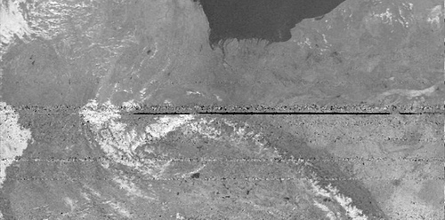

    Chào các bác, em có đọc trên thienvanhoc bài viết " Dự án trạm thu tín hiệu vệ tinh HAAC "
    link: Dự án trạm thu tín hiệu vệ tinh HAAC - Cộng đồng Thiên Văn Việt Nam | Diễn đàn HAAC
    thành quả sơ sơ thì đã có nhóm Fspace của FPT thu được bản tin và điều chế thành ảnh
    link: Dự án chế tạo vệ tinh nano đầu tiên của Việt Nam - Nhóm nghiên cứu FSpace - Trang 2 - Cộng đồng Thiên Văn Việt Nam | Diễn đàn HAAC
    Hình ảnh:
    Tuy nhiên chủ đề này đã chìm xuồng do bên thienvanhoc ít thành viên và không máu me lắm
    Em lại xin đào nó lên để anh em cùng thảo luận: Chúng ta có làm được không? Có khó không? Có tốn kém lắm không? Muốn làm phải bắt đầu từ đâu?
    Hóng các cao nhân vào phán để bọn trẻ con bọn em làm

        1. làm được
        2. hông khó lắm
        3. tốn kém chắc là ít
        4. bắt đầu bằng tìm hiểu mấy cái vệ tinh đó là cái gì, giờ giấc nó bay qua, tần số phát sóng, phần mềm giải mã cài thử trên máy tính xem sao...
        như mô tả thì chỉ cần thu tín hiệu dạng âm thanh là cho vô máy chuyển thành ảnh, vậy thì cần 1 cái đài (hay cái gì đó thu sóng) rùi nối đường âm thanh vô cạc máy tính (hay đường mic) ghi lại rùi giải mã là xong...
        - thu tần số vài trăm Mhz thì theo mình 1 số cái ti vi (hàng nội địa cũ của nhật) thu được, hoặc có thể can thiệp vô mạch mấy cái ti vi để nó thu đúng tần số..., an ten thì dùng luôn an ten TV ấy, hướng nhắm vào cái vệ tinh là xong...
