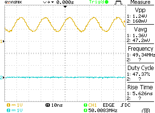

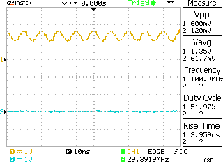

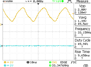

    em đang làm giao tiếp SDIO tốc độ mã đưa vào thẻ chỉ đạt 36MHz(dạng sóng còn đẹp) còn cao hơn nữa nó không nhận ra thẻ, vậy nên em định dùng thêm IC nhưng mấy con 74245 tốc độ lại kém, đồng thời tại chân MCU ra đã ko đẹp rồi, vậy ko biết mấy con này có bào chữa được thêm chút gì không?
    nếu kém quá em định read vào RAM trước(ram ngoài) thì có con ram ngoài paralel nào tầm 30MB không? chứ con ram nối tiếp em thấy cũng không ăn thua. có mỗi cái RAM nội nó chạy quá đã.
    tốc độ 100MHz, không tải

    tố độ 50MHz không tải
    tốc độ 36MHz không tải.

    Còn phải xem cái Ốc xi lô băng thông nó có đủ lớn không ? tần số lấy mẫu có lớn không , que đo có tốt không ... thì nó mới ra cái hình thù đẹp đẽ được
    Không biết là Ốc xi lô của cậu bao nhiêu Mhz ??? Tần số cao mà nhòm trên mấy con GW InSTEK có vẻ hơi cùi
    Muốn đệm tần số cao thì dùng mấy con IC số 74F ( chắc phải đi đặt ) .
    Hoặc đơn giản hơn dùng PAL , GAL cũng có thể buff ở 100 Mhz ... hoặc dùng CPLD cỡ 4ns là chắc chạy thẳng cánh .
      đùng rồi anh, em cũng đang nghi cái sợi dây(nhìn nó cùi hơn mấy cái khác), vì đang đo, đạp vào dạng sóng nó lại thay đổi biên độ, con gw này băng thông 100MHz(đã thông hết băng ).
      nếu đệm tốt thì sóng ra chắc cũng sine hả anh?
      mới đầu mua em đâu nghĩ dùng quá 500KHz, giờ lại thấy tiếc, mới có mấy tháng. ráng gom xẻng làm con khác, đồ đo không tốt, debug mỏi lưng. tektronix dùng ổn không anh, giá nó chát quá.

        Đệm thì nó chỉ ra biên độ cần thiết và ổn định ở đó , với tốc độ cao thì nó ra như nguyên mẫu tín hiệu luôn , Còn xử lý tín hiệu , sửa xung thì phải dùng Latch , đầu vào sẽ phải limit ở 1 giá trị biên độ nào đó ( để sin thành gần như vuông ).
        Việc đo đạc thì do đồ nghề , dụng cụ ... đo tín hiệu trực tiếp mà đã không ra gì rồi ... có đệm rồi lại dùng chính cái máy đấy đo thì chẳng có nghĩa lý gì .
        - Đầu tiên phải xác định tín hiệu nó là gì đã ( mượn máy đo tốt , tần cao mà đo ) rồi mới nghĩ đến cách buff hay sửa xung .
        Hàng tektronix nó đắt vì nó có chất lượng lại đắt cả thương hiệu nữa ... nhưng cũng đầy hãng khác cũng rất đắt và chất lượng hơn như agilent , anritsu, rohde & schwarz .v.v Cá nhân mình hay dùng tektronix do giá cả chấp nhận được và có độ bền ... đồ đạc thay thế, nâng cấp, sửa chữa có nhiều hơn một số hãng đặc biệt khác .
        Trước mình dùng cái tektronix 600Mhz mà đo lên tới hơn 800 Mhz vẫn thấy được mới ghê . ( chắc thông số của nó xịn chứ không như quảng cáo của mấy cái hãng Taiwan ,China .)
