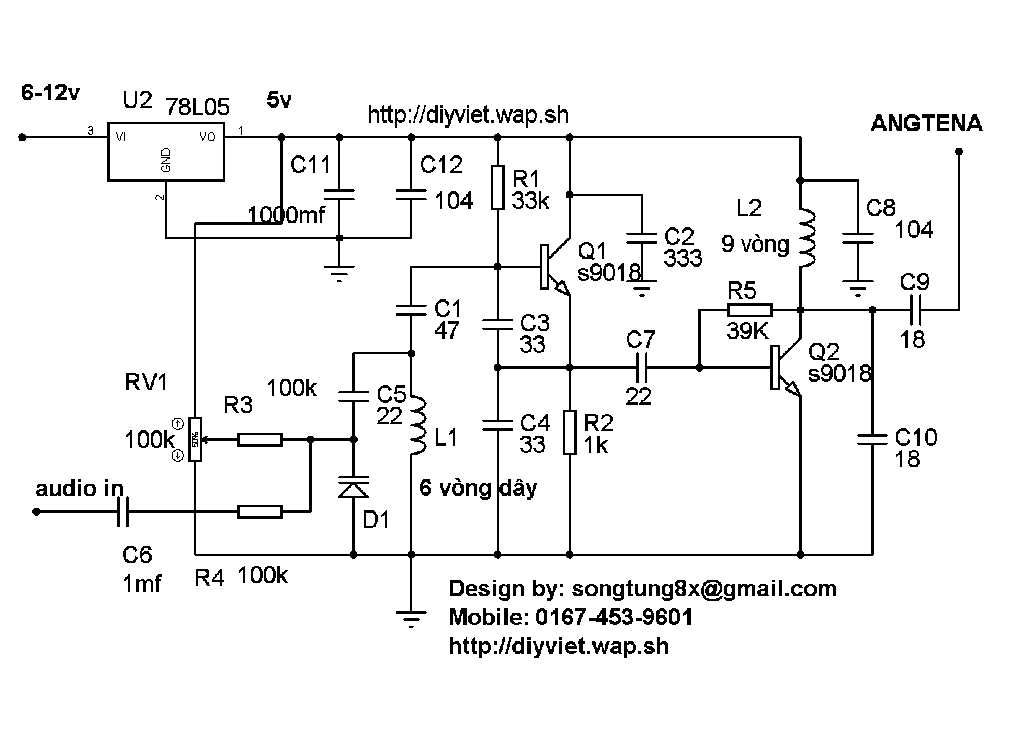

Mạch phát fm nhờ mod chỉnh sửa để hoàn thiện giúp
Anten 1/4 bước sóng đơn giản :
Anten ( mét ) = 750 / tần số ( Mhz )
--- Muốn cho nó xa hơn ===> bỏ tụ C10 , Cắt điểm trước L2, C8 ( transistor Q2 đang cấp nguồn 5V ) ... chuyển sang cấp nguồn 9 - 12V ( trước 78L05 ).
Thằng tác giả thiết kế cái mạch này hơi cùi bắp !
--- Mạch LC 3 điểm độ ổn định không tốt ... bạn nên dùng loại lắp bằng thạch anh . ( Mạch đơn giản , hiệu quả cao ... phát đến cả trăm mét ( nếu đài thu tốt )

Ảnh lớn nàyNguyên văn bởi honganh99 Xem bài viếtmod ơi up lại hộ em cái hình nhỏ quá nhìn không nổi
mà mod up hộ em cái nào xa xa tầm vài trăm mét nguyên liệu dễ tìm

À thầy ơi , tiện đây em hỏi thầy tí ạ , em làm mạch này của thầy nhưng mà em dùng đúng đi ốt biến dung , thạch anh em thay bằng 12MHz vì không có 10.8 . thầy tính hộ em tần số ra bao nhiêu với .
Em sửa lại cái micro không dây ( thay tranzito và vài thứ ) thì được 30m mà mạch của nó đơn giản hơn mạch của thầy nhưng thầy dặn là xa cả trăm mét nên em bỏ luôn , tháo tung ra lấy đồ làm theo cái mạch của thầy nhưng đaif chả bắt được , em đo nó nằm ngoài dải FM của rađio , khắc phục thế nào ạ ??
Cái chỗ chân E của Q2 có nối với R7 không ạ .

Bọc sắt chống nhiễu thì bọc phần nào ạ .
Em cảm ơn thầy ạ .
Con thạch anh ghi là V10B242 có phải là loại dùng trong mạch không ????Last edited by Boa Hancock; 08-06-2014, 18:26.
Chỉnh tần số ở L1 C7 và L2 C13 đó.Nguyên văn bởi Boa Hancock Xem bài viếtÀ thầy ơi , tiện đây em hỏi thầy tí ạ , em làm mạch này của thầy nhưng mà em dùng đúng đi ốt biến dung , thạch anh em thay bằng 12MHz vì không có 10.8 . thầy tính hộ em tần số ra bao nhiêu với .
http://www.upsieutoc.com/images/2014...41-31-18PM.jpg
Em cảm ơn thầy ạ .
Có. Đọc mà không hiểu sơ đồ, sao kỳ vậy?
Chúc vui.

Có những cái mạch Micro tốt nó dùng đến 7 S9018 mà xa được có mười mấy mét nhưng cuộn dây nó lại nối từ GND lên chân E của S9018 , thế mạch của thầy với mạch của máy cái micro kia thì loại nào cho chất lượng tốt hơn ạ .Last edited by Boa Hancock; 09-06-2014, 10:07.
