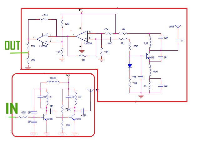

    Mình tìm được một mạch thu phát RF nhưng không hiểu rõ nguyên lý làm việc, mọi người giúp mình hiểu rõ hơn với.
    Chỗ cuộn cảm 2.5T và 3T quấn như thế nào và giá trị tính ra la bao nhiêu Henry vậy?

    Lấy 1 cái ống tròn 4mm. Ví dụ, dùng mủi khoan 4 li.
    Quán 2.5t= 2.5 vòng
    3T= 3 vòng
    Dây có phi 0.8 li.
    Chúc vui vẻ.

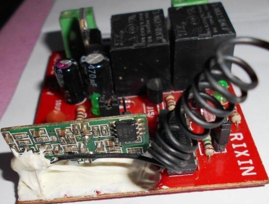

                Xin hỏi, cái mạch thu RF dùng PT2272_M4 của em ở dưới giờ muốn chỉnh tần số thu ví dụ 49-60Mhz để dùng với remote xe đồ chơi thì chỉnh linh kiện nào ạ?
                  Đọc câu trả lời ở đây :
                  http://www.dientuvietnam.net/forums/...1%BA%ADy/page2
