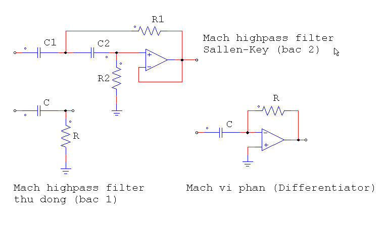

    Các mạch highpass và vi phân kinh điển.
    Chú ý với mạch vi phân:
    [latex]V_{out} = -RC\frac{dV_{in}}{dt}[/latex]

      • #33
        mạch lowpass filter là 1 trường hợp của mạch tích phân,và tương tự cho highpass filter với mạch vi phân,nhưng đảo ngược lại thì ko hoàn toàn đúng,còn tại sao thì tớ nghĩ bác Namqn nói khá rõ rồi,phân tích mạch này phải làm với nhiều tần số,và nhiều dạnh tín hiệu mới hiểu rõ được!
        • #34
          Vì anh ấy hỏi về vi phân thì trả lời vi phân mới đúng chứ, em chữa lại tích-->vi rồi.
          • #35
            Vậy anh đưa 1 ví dụ về mạch tích phân ko là mạch lọc thông thấp đi.
            Hìhì. Cái này thì chịu chết.
            Vi phân của sóng vuông là cái sóng đó hả. Vậy thì đúng rồi, nếu lấy tính hiệu ngõ ra trên hai đầu điện trở thì tín hiệu thu được cũng gần tương tự.
            Về cách lí luận thì cũng gần như tương tự như cái trường hợp tích phân nhẩy, nhưng ngược lại một chút.

                    To 3T: Những khác biệt giữa lowpass filter và mạch tích phân thì anh đã nêu ra rồi, đã dùng một số ví dụ về các dạng sóng khác nhau (DC, sin) để minh họa. NTCR chưa hiểu rõ thì để NTCR tìm hiểu tiếp. Những gì NTCR nói không đại diện cho PIC bang, thì việc gì phải có ý kiến.
                    To NTCR: Mạch lowpass có dạng thụ động và dạng tích cực, trong đó dạng tích cực dùng cái tụ feedback để tăng độ dốc của đáp ứng tần số, nó hoàn toàn khác với cái tụ để tạo hàm tích phân trong mạch tích phân. Với mạch tích phân, nếu có Vin là hằng số thì Vout sẽ tuyến tính cho đến khi đạt giá trị bão hòa của OPAMP. 3T nói đúng, chú cần xem lại các kiến thức cơ bản của mạch lọc. Đang nói chuyện với 3T thì đừng gọi đại ca ra giải thích chứ.

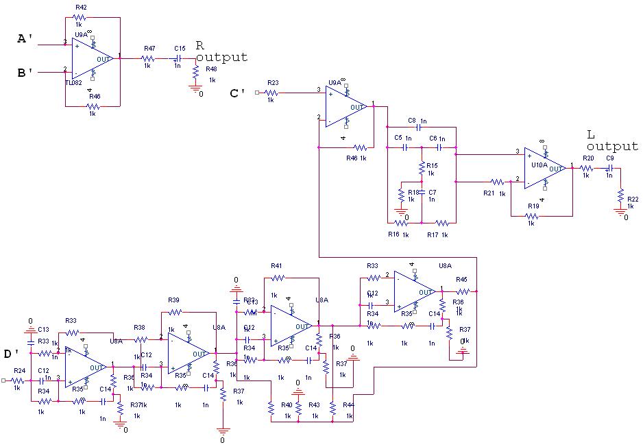

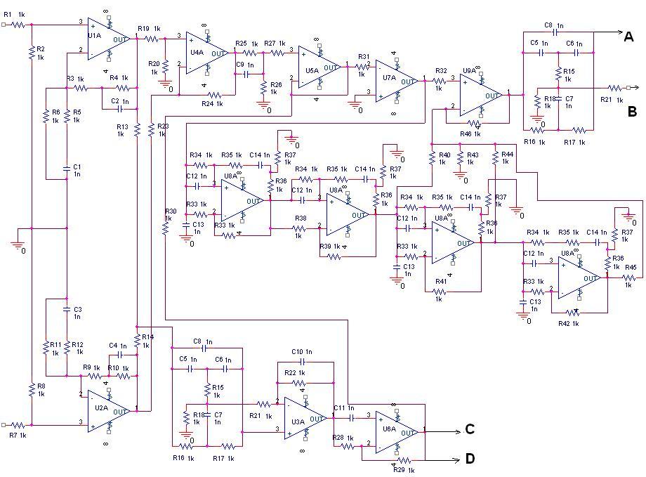

                        Chào!
                        Tôi có 1 mạch pre-ampl, ứng dụng của các loại mạch lọc , tích phân, mạch cầu went . Mạch pre- ampl này cho am thanh rất hay , nó điều khiển biên độ và tần số tín hiệu. các bạn cùng phân tích mạch này đi.
                        Thân!
                        • #42
                          úi,đồ sộ quá,nhưng mà cái này dễ bị trôi áp lắm à nghen(vì nhiều tầng)
                          phân tích cái này dài lắm,để các bạn tự làm thì hay hơn bác online_60 à
                          • #43
                            Đồ sộ nhưng xoay quang mấy mạch cơ bản thôi, nắm vững về tính toán mạch, nhất là mạch opam thì có phai khó đâu.
                            Trôi áp ko vấn đề gì, vì trôi áp thường do dòng lệch tĩnh vào opamp thay đổi, nhưng qua mỗi tầng thường có tụ chặn DC nên ko vấn đề gì cả.
                            Ví dụ có 10 cái mạch lọc và khuếch đại, mỗi tầng trôi 0.1V, nhưng qua 10 tầng cũng chỉ trôi ở tầng cuối cùng thôi nếu mỗi tầng đều có tụ chặn DC hoặc là mạch lọc tần cao hay thông dải.

                              cậu này...ẩu tả quá!
                              cậu xem trong mạch này xài mấy con OP,và có cái tụ chặn DC nào không ?
                              • #45
                                Nguyên văn bởi voduychau
                                -Xin thưa với bác,vậy nếu mạch lọc thông cao có phải là tụ chặn DC ko, mạch lọc thông dải có phải có tụ chặn DC ko? vài tầng nhưng không khuếch đại hoặc hệ số khuếch đại thấp thì đâu có hề hấn gì? tầng cuối ra loa thường có tụ nữa đó, hi vọng bác hiểu vấn đề.
                                Thử trình chú này tý cho chú hết to toe đây:
                                1-Bác nói mạch trên trôi nhiệt, bác có tính được độ trôi ko đây?
                                2-Bác có biết trôi nhiệt là do gì không?
                                3-Giải pháp bù nhiệt hoặc khử trôi bằng cách nào?
                                4-Lý thuyết tính toán mạch khuếch đại đảo và thuận thì thêm các phần tử nào để giảm trôi nhiệt?
                                Một lần nữa bác đừng có to toe với tui nhé
