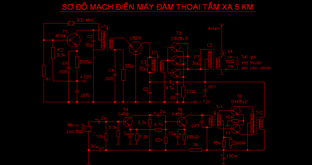

    em có một cái mạch bộ đàm của Nguyễn Đức Ánh em muốn ráp thử nhưng không biết các trị số của cuộn dây
    các anh chị nào đã từng làm mạch này rồi xin cho em hướng dẫn
    em xin cảm ơn các anh chi nhieu lắm!
    mạch này ổng nói phát được 4km
    đây mạch nguyên lý:
    http://upnhanh.sieuthinhanh.com/tmpi...u2ot14592.jpeg

          anh chị nào biết chỗ đưa tín hiệu mic vào không
          giả thich dùm em với
          nếu như em làm mạch này khả năng thành công là bao nhiêu vậy?

            Mạch đầy đủ của nó dưới đây.
            Mạch này mình cũng thử làm rồi, chỉnh đủ kiểu chả ăn thua, không được kết quả gì hết.
              thế mạch này không làm được hả bác
              mạch của bác xài nguốn đôi hả?

                  Mạch này mình làm hết thẩy 3 lần trong 2 năm. Mỗi lần làm là mỗi lần thiết kế lại mạch.
                  Ban đầu lắp mạch chủ sóng, ghép tín hiệu điều chế thử ,dùng dây điện làm anten phát thử thì được khoảng 50m. Sau đó lắp tầng kích vô thì được khoảng 20m , rờ tay thấy transistor kích nóng ran (chắc phối hợp trở kháng sai). Nản quá, mình lắp tầng công suất vô đại thì cũng chả tăng khoảng cách được là bao mà còn bị gần lại.
                  Sau này, mình có lắp 1 cái mạch cũng của kỹ sư Nguyễn Đức Ánh, tầng công suất dùng 2N3866 thì phát được 500m (có chướng ngại vật, anten đặt trên sân thượng). Đó là kỷ lục của mình.
                  Để lắp được những cái mạch loại này chúng ta cần phải có máy đo chuyên dụng của nó, chứ ko thể tay ko bắt cướp đâu bạn ạ. Hãy đi mua cái có sẵn chứ đừng nên tự làm, mất thời gian lắm.

                      Đây là AM. FM chắc xa hơn nhiều. Có 1 con transistor C945 mình phát tầm 200m ( tổng thiệt hại hết khoảng 15.000 tính cả pin vuông ) Sau này làm lại cũng với những cái đó thì tịt

                              Bác xem lại sơ đồ, phần công suất âm tần nha. Thêm phần khuyếch đại sóng mang đấy.
