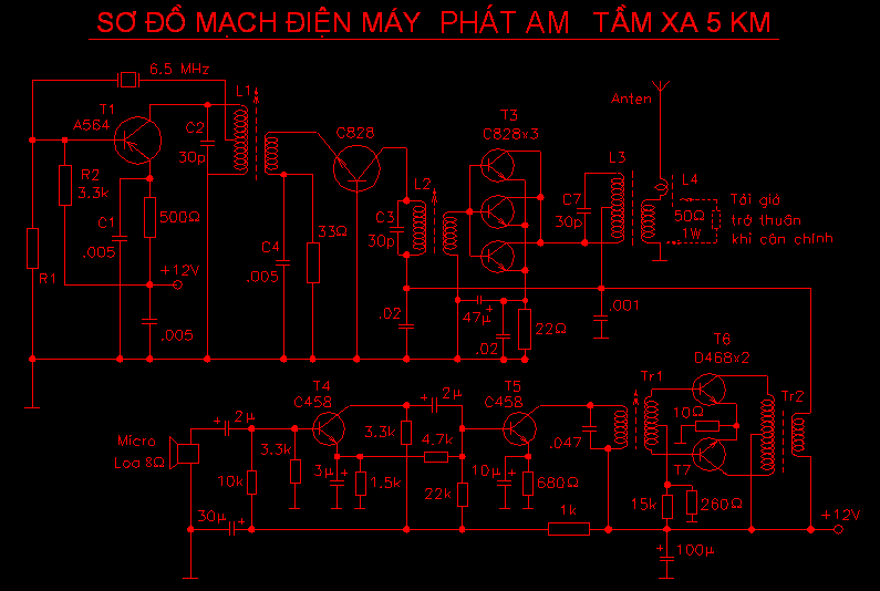

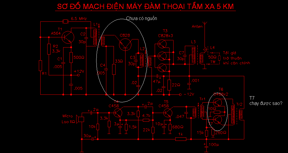

    Bác xem lại sơ đồ, phần công suất âm tần nha. Thêm phần khuyếch đại sóng mang đấy.
    Chúc vui.
    Bạn đã làm máy phát AM này thành công rồi à ? Bạn có thể post hình của em nó lên cho mình mọi người xem ko ?
    Phần công suất âm tần làm tăng công suất sóng mang à ?

          Nguyên văn bởi thaielectric Xem bài viết
          Là ý gì?
          Chỉ không đúng hay là không cần?
          Bác có thấy sơ đồ của bác ấy chưa?
          Đây này.
          Chúc vui.
            Đúng ra nó phải như vầy nè bác.
            Chúc vui.
              bác aici ơi!
              thế còn trị số các cuộn dây L1 L2 L3 thì sao hả bác?
              cái mạch bác sửa lại dùng nguốn đơn thôi hả,.

                @aici Tôi tưởng bạn nói phần khuếch đại âm tần làm gia tăng công suất sóng mang.
                Mạch này ko biết có ai lắp thành công chưa ? Mình lắp mạch này lắp mới tới tầng kích là bị thất bại rồi huống hồ tầng công suất.

                  bác aici ơi!
                  cái này bác đã làm chưa?
                  Mạch dùng nguồn đơn.
                  L1, L2 và L3 đúng ra nó là biến áp điều chỉnh được (biến áp tần số cao)
                  L1 chỉnh cộng hưởng với tần số thạch anh.
                  L2 chỉnh cộng hưởng với tần số thạch anh hay bội tần cũng được.
                  L3 chỉnh theo tần số L2.
                  Bác nên làm từng phần rồi chỉnh cho tốt nhất có thể. Như vậy độ thành công mới cao.
                  Bác nên có một thiết bị đo sóng để cân chỉnh dể dàng hơn.
                  Chúc vui.

                      anh duong_act co thể cho em cái mạch 200m của anh được không?
                      bác aici ơi bác cho em biết rõ từng cuộn luôn di, chẳng hạn như số vòng phi bao nhiêu quấn như thế nào nhất là chỗ lấy tín hiệu ở giữa của cuộn dây
                      em cảm ơn các anh chị đã trả lời dùm em nhưng các anh chị đã giúp thì giúp cho trót, em chỉ không rỏ chổ cuộn dây nữa thôi.

                          Nhưng em nó muốn phát thông tin đi khắp thế giới thì phải khuyếch đại cho to to mới được chứ bác duong_act;250924 nhỉ?
                          Mới lắp lần đầu thì chỉ nên lắp 1 transistor thôi, thành công rồi mới lắp đến phần sau, mà lắp phần sau thì phải chú ý đến sự can nhiễu của nhau mới được. nếu kỹ hơn thì nên bọc giáp từng phần lại cho an toàn về tín hiệu cao tần.
                          Còn mấy cuộn cao tần thì mua mấy cuộn 5 đầu quấn sẳn về dùng cho tiện. (trong board giải mã hình cũng có nó đấy)

                                Nguyên văn bởi aici Xem bài viết
                                Chúc vui.
                                Mạch này mình đã làm và kết quả là phát được khoảng 7m, nguyên nhân chắc do thiết kế mạch in không tốt và không có máy đo. Nó phát còn kém hơn mạch 1 trans sóng trung AM(phát được khoảng 50m)
