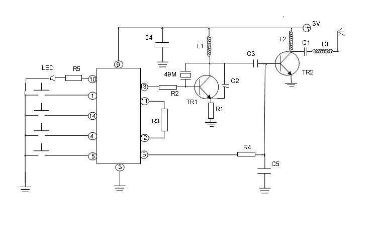

mạch phát FM bộ ĐKX ô tô hỏng?
  • mạch phát FM bộ ĐKX ô tô hỏng?
    Em có cái xe ôtô điều khiển xa không biết tự nhiên làm sao không điều khiển như bình thường nữa. Cứ phải gí sát anten phát vào nóc xe nó mới hoạt động. Các chức năng tiến, lùi, rẽ phải trái đều được.
    Em mới vẽ được mạch phát (con IC nhỏ quá không đọc được tên ). Hiện em gỡ và đo hai con transistor đều bình thường. Đo điện thế phát ở anten rất nhỏ, hầu như kim không nhúc nhích ở thang 0,1V, đo giữa cuộn L3 và tụ C1 thì điện thế phát lên tới 3V. Vậy nó hỏng ở mạch phát hay mạch thu, hỏng ở chỗ nào?
    Rất mong các bác chỉ giúp để em sửa với ạ. Em xin cảm ơn!
    Đây là mạch phát AM mà bạn.
    Bạn đo điện thế của ăng ten và cuộn L3 và tụ C1 bằng oscilloscope hay bằng VOM thông thường? Nếu VOM thông thường thì bạn không thể đo được đâu. Theo mình nghĩ bạn đang đo bằng VOM thông thường vì bạn có đề cập đến "kim".
    Bạn có thể kiểm tra xem mạch còn phát sóng không bằng 1 radio hoặc RF probe tự chế. Thân.

      chắc do tần số bộ phát và bộ thu của bạn bị sai lệch. Chỉnh lại bộ thu một tí.Có 1 cái lõi ferit bé tí bạn chỉnh chúy thôi xem có khắc phục được ko.
        đúng là em đo bằng von kế
        các cuộn dây ở dạng như điện trở ấy, không chỉnh được mới buồn chứ

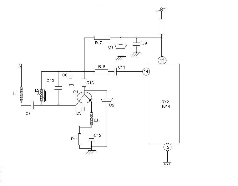

          Chỉnh bên thu cơ mà. Có 1 cuộn dây có lõi ở giữa có thể chỉnh đc
            Có thể máy thu bị lệch tần số, bạn cho thêm sơ đồ máy thu.
            Thẻo sơ đồ máy phát dùng thạch anh dao động nên khó lệch tần, bạn thực hiện mạch dưới dây để kiểm tra trans có dao động không (Thang mV):

                      Theo mình nghĩ, mạch phát của bạn không có vấn đề gì đâu. Thường thì mạch có thạch anh hoạt động rất tốt. ^_^
                      Mạch thu xe điều khiển từ xa thường hoạt động theo kiểu thu AM tái sinh (regenerative). Nguyên tắc chủ yếu là mạch phát sóng ra để thu sóng vào bạn thử mắc 1 đoạn dây có chiều dài cố định làm ăng ten xem sao. Sau đó để yên mạch như vậy rồi bắt đầu chỉnh lõi ferit trong cuộn cảm. Bạn nên dùng 1 dụng cụ gì đó ko dẫn điện để chỉnh lõi ferit (chẳng hạn lấy cây tăm cắt 1 đầu thành cái tua vít bẹp ). Khi chỉnh không chạm vào bất kỳ thành phần nào của mạch, vì mạch tái sinh nên rất dễ nhiễu. Bạn để xe cách xa điều khiển, bật điều khiển lên, sau đó chỉnh đến khi motor chạy mạnh nhất. Hy vọng bạn sẽ thành công. ^_^
                        Em đã chỉnh lõi ferit như bác lamchidinh chỉ suốt cả tuần qua rồi, nhưng không có kết quả.
                        Thôi để em vẽ lại mạch thu, sau đó up lên cho các bác tìm giúp em nguyên nhân.
                        Em nhắc lại hiện tượng nhé: xe đang chạy bình thường, húc vào tường mấy phát, nhưng vẫn chạy. Tự nhiên, hôm sau mở ra thì không chạy nữa. Nghi pin bộ phát hỏng -> thay pin, nhưng cũng không được. Dí sát anten phát vào nóc xe, thì các chức năng tiền, lùi, rẽ trái rẽ phải đều đươc, nhưng xe chạy cà rật (lúc chạy lúc đứng như bác gì đã nói). Em đã tháo mạch phát ra, đo ở chế độ đang phát, thì pin bộ phát chỉ giảm 0,1-0,2V thôi -> như vậy pin bộ phát không vấn đề gì. Mở tiếp bộ thu, đo ở chế độ xe chạy, pin cũng OK luôn, các môtơ đều chạy ngon.
                        Cuối cùng làm theo các bác chỉ: chỉnh lõi ferit nhưng cũng không có gì khá hơn.
                        Em đã tháo 2 con transistor ở bộ phát ra đo đều bình thường.
                        Vậy nguyên nhân ở đâu nữa các bác?
                          Bác osillocope không???Nếu có bác bật bộ phát lên rồi đo ở mạch thu ( chỗ con C104) nối về chân con IC ấy ( chân 14) Nếu đo được sóng vuông với đỉnh sóng gần bằng Vcc là oki.Còn nếu không thì coi như mạch cộng hưởng và khuếch đại siêu tái sinh đang có vấn đề...bác chụp cái hình lên coi

                            Em vẽ mạch thu từ anten vào đến IC giải mã đây, em không vẽ hết mạch sau IC giải mã, vì nó lằng nhằng quá. Các bác chỉ giúp em xem tại đâu với. Em đo các linh kiện còn tốt. riêng con R18 là linh kiện dán, em không đọc được trị số bao nhiêu, nhưng đo nó khoảng trên 200K, không biết lớn như thế có đúng không?

                              Em nghĩ con biến cảm L2 của bác đã bị sai cộng hưởng roài ạ
