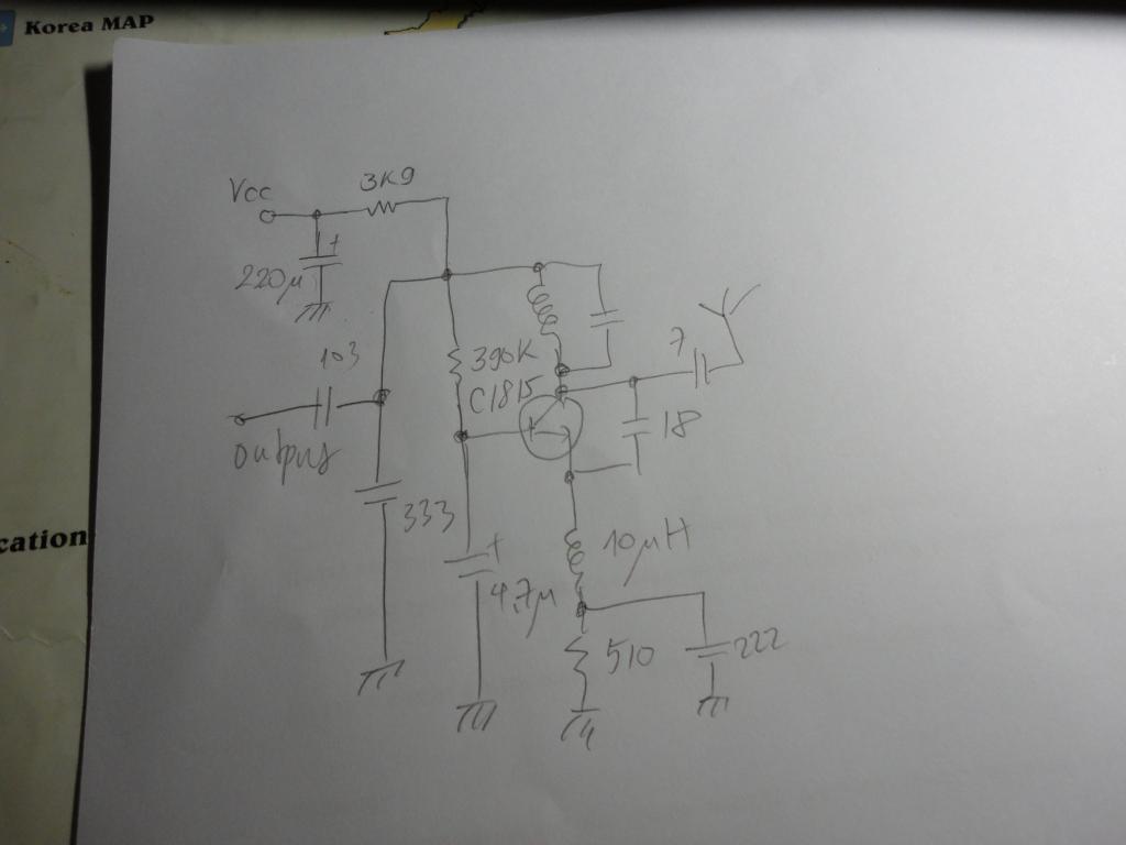

mạch phát FM bộ ĐKX ô tô hỏng?
Mạch của bác là hoàn toàn hợp lý, R18 khoảng 200k là được...
Theo tôi thấy, khó có thể chẩn đoán chính xác bệnh của con xe bác. Hay là bác thử mạch có còn dao động ko bằng cách lấy cái radio đặt sát ăng ten, coi nó có tiếng ù không. Nếu không có thì mạch hư dao động hoặc dao động yếu, bác thử thay con transistor bằng con C1815 xem sao, vì mấy thành phần kia tôi nghĩ là khó hư... Nếu có tiếng ù thì có thể mạch dao động, nhưng tín hiệu đưa ra con IC nhỏ khiến nó khó có thể handle được, bác thử nối tắt con R16 hoặc bỏ nó xuống chỗ giao điểm C12 và L3 xem thử.
Nếu ko được nữa tôi thấy chắc là bó tay rồi bác...

Hiện tượng : Gí sát anten ( 10 cm ) ... các chức năng OK ... Mạch cộng hưởng , RF tốt ( chỉ lấy đầu tín hiệu lắp bộ mã hóa/giải mã khác để thử OK ) ...
--- Cuối cùng ... Thay IC RX2 ==> OK
--- Bạn nên kiểm tra : điện áp 3,3V hay 3,9V của mạch thu ( diot zenner ) ... rồi tất cả các thành phần liên quan ...nếu OK mà vẫn bị hiện tượng , gí sát anten ( mọi chức năng OK ) thì hãy để ý con RX2 nhé.
--- Còn mạch phát : nếu sử dụng pin 9V , mạch ăn dòng khoảng 18 - 25mA ( chế độ chờ ) --- ( Khiếp người mấy thằng Khựa )
khi phát ... nó ăn cỡ 35 - 45mA ( ghê quá !!! )
Là bình thường ... Nhưng tốt hơn nên mở ra kiểm tra cụ thể !Module RF chuyên dụng điều khiển, truyền dữ liệu, thiết kế đề tài, dự án điện tử - chuyển giao công nghệ... ĐT: 0904964977 - email: dientuqueduong@yahoo.com

Thật lạ lùng là tối qua,tôi lại lôi con xe ra thử:
Pin cho Tx là pin 9V alkaline-Camelion đã sạc điện áp khoảng 10,56V nên pin là rất khỏe,Pin lắp và xe là pin Lipo 2cell (7,4V )khi sạc đầy khoảng 8,3V. Lắp vào điều khiển vẫn phải dí sát ăng ten Tx với ăng ten xe thì nó mới chạy???
Do có nghi ngờ viên pin 9V măc dù đủ điện áp nhưng có thể đã hỏng nên không cấp đủ dòng cho Tx,minh lấy viên pin sạc 9V-NiMH Camelion rất mới : điện áp khoảng 8,7V do đang dùng ở thiết bị khác ---> khi lắp vào TX vẫn không điều khiển được.Tuy nhiên thật lạ là chỉ khoảng 30 giây tự nhiên nó lại điều khiển tốt như trước kia-tức là chẳng cần phải dí sát nữa.Sau đó để ktra có phải lỗi tại viên pin Alkaline ,tôi lại lắp lại pin này vào TX thì nó hoàn toàn điều khiển bình thường.
Mong Mod và ae giải thích tại sao tự nhiên nó lại hỏng rồi lại tự phục hồi trở lại??? vì trước đó tôi chưa bao giờ phải sửa hay hiệu chỉnh gì phần thu phát,chỉ có thay mô tơ và thay trans của cầu H (loại B772 và D882) và sau khi thay nó chạy hoàn toàn tốt.Last edited by ndp62; 29-12-2010, 15:50.
