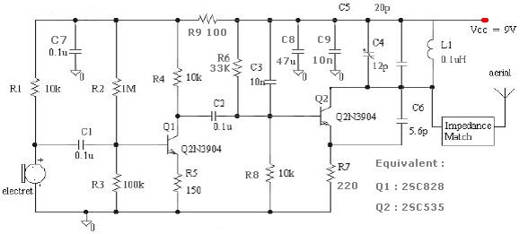

    Hiện giờ mình đang làm 1 cái mạch Micro không dây phát sóng FM(chỉnh bằng tụ) công suất 0.5W nhưng kinh nghiệm con thiếu nhiều lắm(mạch đầu tay mà).
    Vì vậy mình cần các bạn giúp 1 tay thiết kế và thi công mạch để mình sớm có thể hoàn thành tác phẩm đầu tay này. Mình đã tham khảo 1 số mạch ở trên mạng nhưng đa số chi đưa ra sơ đồ mạch mà không có giải thích về nguyên lý hoạt động của mạch.Mình muốn nâng công suất ngõ ra của mạch này lên 0.5W có được không vì công suất ngõ ra của mạch này quả nhỏ.Vậy bạn nào có kinh nghiệm về cái mạch này thì giúp mình 1 tay nhé.
    Mình cám ơn các bạn nhiều lắm lắm.
    PS:gửi kèm mạch Micro không dây phát sóng FM(mình sưu tầm trên mạng) nhưng công suất ngõ ra nhỏ quá,có 7mW à(nguồn 9V).Nguyên lí hoạt động của mạch này như thế nào,chưa biết được,nhờ các bạn giúp với !

      Nói về cái mạch của anh, em xin góp ý chút ít điểm sai :
      1/. Không có lọc nguồn : đây là sai lầm khá quan trọng trong mạch điện cao tần. Nó sẽ đưa nhiễu từ nguồn về tầng trước. Em đã bổ sung cho đủ.
      2/. Phân cực B / Q2 quá cao --> công suất không thể ổn định. Ngoài ra, đây là transistor chạy mạch B chung, điện trở chân E quá lớn cũng sẽ làm hạn chế công suất.
      Transistor công suất RF này có thể dùng 2SC535 cũng được.
      Transistor khuếch đại âm tần Q1 (cũng là điều biến tần số cho Q2), chỉ cần dùng 2SC828 là được.
      Sau khi sửa chữa lại như thế thì mạch chưa phải là tốt lắm, nhưng khá ổn định, dù tầng công suất phát trực tiếp, chưa đạt yêu cầu lắm. Tuy nhiên, công suất lên đến gần 100 mW, dải điều biến tần số <150 KHz, có thể dùng trong phạm vi bán kính hơn 40m, thỏa mãn gần như đủ mọi yêu cầu của WM không chuyên đó.

        Hm... thấy bạn Lan Hương có vẻ nhiệt tình quá, sẵn đây mình cũng xin phép hỏi bạn: Tầng dao động là mạch B chung thế thì có nên nối mass chân B trên Trans thông qua 1 tụ điện (tụ 1nf) chẳng hạn ? Mà làm sao bạn biết dc đây là mạch B chung (Ngõ ra trên chân C hồi tiếp về ngõ vào chân E thông qua tụ 5.6pf để mạch dao động) ? Mong bạn trả lời.

          To anh Joey và các bạn.
          Phân cực căn bản của transistor bipolar thì gồm 3 mạch chính : C chung (Collector common), E chung (Emittor common) và B chung (Base common). Việc nhận ra "cái gì chung" là trên cơ sở tín hiệu xoay chiều trong mạch. AC của mạch nối tắt ở cực nào thì là chung cực đó.
          Mạch điện đang xét rõ là B chung vì ta thấy rằng tín hiệu RF (đang là woking frequency của mạch) bị nối tắt ở chân B do tụ Cb. Trong khi đó thì RF out ở chân C, và chân E thì nhận tín hiệu hồi tiếp từ chân C qua tụ >5pF để dao động.
          Mạch B chung thường được dùng trong tần số cao.
          In electronics, common base or grounded-base refers to a type of bipolar transistor circuit configuration in which a transistor is connected such that its base terminal is wired to the ground or "common" rail of the circuit (or can be considered so for AC signals). In this configuration, the input signal is applied to the emitter, the output being at the collector.
          This arrangement is not used as much as other configurations in low frequency circuits but is often employed for amplifiers that require an unusually low input impedance, for example to act as a preamplifier for moving-coil microphones. (trích tư liệu của http://www.electro-tech-online.com)
          Tụ Cb nối từ B lên Vcc thay vì từ B xuống masse là do đã có tụ Cn lọc thành phần xoay chiều RF trên battery, lúc này thì masse hay Vcc cũng đều trung tính đối với RF. Tuy nhiên, nối Cb lên Vcc có lợi điểm là khi vừa đóng Vcc thì Cb phải có thời hằng nạp, trong thời gian đó thì Q2 được phân cực cao trong thời gian ngắn, nhanh chóng kích khởi dao động.(xin xem hình)
          Mong là lý giải của em giúp ích được chút gì cho anh Joey và các bạn.

            Cám ơn bạn lanhuong đã trả lời... nhưng mình vẫn còn có những thắc mắc này mong bạn trả lời giùm: Cái cách mà nhận ra "cái gì chung" hình như cũng phụ thuộc vào cách đưa tín hiệu vào và ra phải ko ? Ví dụ mạch E chung thì tín hiệu vào chân B ra chân C, mạch B chung thì ngõ vào là chân E ra là chân C, mạch C chung ngõ vào là chân B ra là chân E ... Còn 1 vấn đề nữa là bạn nói là "Mạch B chung thường được dùng trong tần số cao" ở đây là phần tạo dao động giống như mạch mà bạn đã làm ở đây: http://dientuvietnam.net/forums/show...?t=2441&page=4 Ở tầng dao động Q2 có bao giờ bạn thử nối tụ 470pf thay vì nối xuống mass thì nối lên Vcc chưa ? Bạn thử làm xem theo như lý thuyết bạn đã nói để xem như thế nào ? Minh ko có ý chê nhưng sao thấy từ lý thuyết đến thực tế nó khác nhau quá. Mình có lắp 1 số mạch thì thấy nếu đem nối mass thì nó chạy còn nối lên Vcc thì ko chạy ? Còn vấn đề nữa mình luôn luôn gặp khi lắp mạch phát từ mạch phát 1 Trans đến 2,3 trans là thỉnh thoảng cấp nguồn cho mạch mạch làm việc ở tần số khác hẳn mọi khi Ví dụ mình làm mạch phát ở tần số 101.5 Mhz thì thường ngày nó vẫn làm việc ở tần số đó nhưng lâu lâu cấp nguồn vô thì nó làm việc ở tần số 106 Mhz hay ở tần số thấp hơn 101.5 Mhz nhưng chênh lệch khá nhiều. Mình phải ngưng rồi cắp nguồn lại thì mạch làm việc ở đúng tần số cũ (101.5 Mhz). Mình có thể chấp nhận có thể sai số do linh kiện, nhiệt độ nhưng sao ở đây nó lại có sự chênh lệch cách biệt dữ vậy ? Còn nữa thỉnh thoảng cấp nguồn thi mạch ko hề dao động(mình đã kiểm tra mạch dc nối ko có chỗ nào bị đứt hay mối hàn ko ăn hay ăn ko chắc) cũng lại phải ngưng cấp nguồn rồi cấp lại thì mạch chạy. Vấn đề nữa là đôi khi mạch lại ko làm việc dứt khoát nghĩa là thông thường mình thu dc tín hiệu âm thanh ở radio rất rõ ràng còn thỉnh thoảng thì nghe tiếng bị đứt quãng cũng giải quyết bằng cách cấp nguồn lại. Còn vấn đề nữa là mạch làm việc mà tần số nó chạy lung tung lúc thì bắt dc tần số 101.5 Mhz lúc thì ở tần số 104 Mhz lúc thì ở tần số 97 Mhz... cũng lại cách trên.v.v.. Đó là những vần đề hiện nay mình đang rất là đau đầu ko hiểu tại sao lại có những "hiện tượng lạ trên" ko biết có cao thủ nào hay những ai đã có kinh nghiệm trong kỹ thuật RF có thể giúp mình dc ko ?

              Có một vài nguyên nhân chính khiến mạch chạy không theo ý muốn , bạn đọc rồi tự suy luận xem :
              1) đối với mạch LC : Nếu bạn không dùng ổn áp cho tầng dao động chuẩn , rất có thể sẽ xảy ra hiện tượng trôi tần số , có khi mất sóng vì khả năng mất dao động của transistor không đáp ứng được trong điều kiện điện áp và tín hiệu phản hồi .
              Mặc dù có thể nói là nối thêm ổn áp không phải không bị trôi tần số, ổn áp chứ không phải dòng , áp thì vẫn ổn định nhưng có thể dòng đã bị thay đổi .
              Tuy nhiên có ổn áp ở tầng dao động chủ thì khác hẳn không có ổn áp .
              - Đầu ra phối hợp trở kháng không tốt hoặc mạch điện dễ bị can nhiễu hỗ cảm : Đó là các trường hợp mạch đặt đứng , xoay ngang dọc , để trên bàn ... vv mới chạy , chạy một cách lung tung . hôm nay chạy , mai không chạy . Cầm tay không chạy , vứt xuống đất chạy ....v.v và vân
              trường hợp này thì trước tiên phải xem xét chất liệu mạch , linh kiện , giá trị . Cách bố trí các cuộn dây .
              Nếu khả năng bị can nhiễu , hỗ cảm phải dùng vỏ kim loại , hộp kim loại che chắn các tầng cho nó.
              Phối hợp trở kháng không tốt là nguyên nhân mất sóng hay không có sóng phát ra , hoặc có thể bị lệch trở kháng , quá tải dẫn đến mất dao động , sai lệch tần nếu ta sợ chạm vào anten ... làm thay đổi hay lệch trở kháng tải của mạch.
