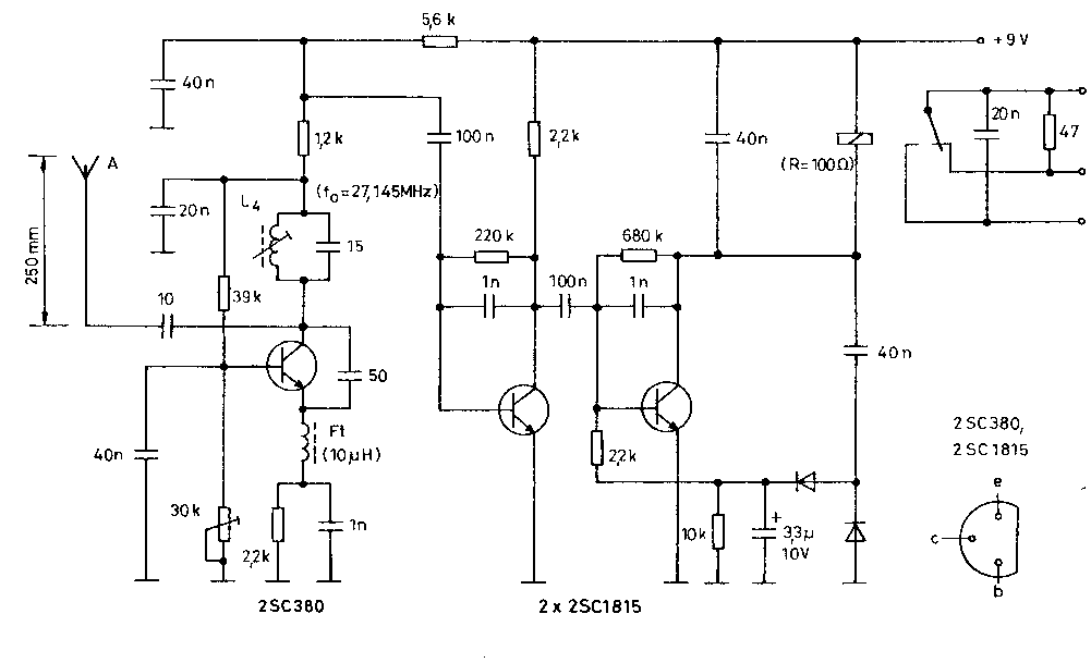

    Trong các mạch thu tín hiệu điều khiển thường dùng mạch tách sóng siêu tái sinh, mạch này nó rất giống với mạch dao động, nhưng chỉ có điều ở cực E của transistor có 1 cuộn cảm có giá trị cảm kháng khá lớn đối với tần số mà mạch thu được, tôi muốn mọi người cuộn dây nàu có tác dụng gì, vì sao anten thu lại đặt ở cực C mà không phải là cực B của transistor?
    Siêu tái sinh
    Siêu tái sinh thường chạy như vậy đó.
    Con transistor khuếch đại cao tần này phân cực để chạy cực B chung. Tín hiệu có tổng trở ngã vào cao ở khung cộng hưởng L // C vào chân C để phù hợp với tổng trở nhập của mạch. Cuộn dây ở chân E là RFC, điều hợp đa tần.
    Khi mạch hoạt động, thì tín hiệu ở chân C qua dung kháng mà đặt lên chân E, kéo điện áp chân E thấp xuống, và tín hiệu ở C được nâng biên độ lên, vì thế mà gọi là khuếch đại (siêu) tái sinh. Nếu RFC đủ nhỏ thì mạch có thể dao động và tạo nhiễu nội mạch.

      Minh` dang co 1 van de ve van de thu tin hieu trung tan IF. tần số là 27Mhz
      ai biết chỉ dùm mình với cám ơn nhiều! xin gửi theo: tinhban_115@yahoo.com
        anh phongdvt cứ phát biểu đi
        Đây là diễn đàn mà, anh cứ việc phát biểu vấn đề của mình đi. Bọn em sẵn sàng "mổ xẻ" để học hỏi, biết gì nói đó. hết biết thì có các "đại gia" như anh Quế Dưng, anh Đình Văn, chị Cô Nhóc v.v... chẳng hạn.
        Còn anh thì dùng cái gì mà IF tận 27 MHz ? hình thì hơi thấp mà tiếng thì hơi cao. Cứ nói lên, chuyện ... nhỏ mà.

          Vậy thì mình chỉnh tần số thu bằng cách nào vậy chị Lan Hương ơi?Chị có thể vui lòng cho em biết được hay không?
            Chỉnh tần số thu
            Trong mạch của anh Duyhiep nói trên thì tần số thu do cộng hưởng L//C đầu vào qui định.
            Muốn thay đổi tần số thu thì mình chỉ cần thay đổi L (chỉnh lõi cuộn dây) hoặc C (khi dùng tụ xoay hay varicap) hoặc cả hai.
            Dĩ nhiên là lúc đó cần phải tính toán cuộn dây RFC cho phù hợp với dải tần thu để điều hợp đa tần được tốt mà không tự dao động gây nhiễu nội sinh anh ạ. Hihi, em thì chỉ .... dùng thực nghiệm thui (nghĩa là quấn dư rồi tháo bớt từ từ ). RFC tránh dùng lõi không khí và cần có vỏ để tránh nhiễu từ các nguồn sóng vô tuyến ở gần.
            Chúc anh thành công.
            Lan Hương.

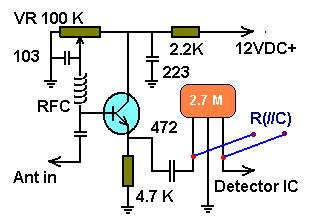

              em muốn làm 1 mạch thu cố định 1 tần số thôi, cho hỏi là có thể dùng thạch anh để làm khung cộng hưởng lọc tần số ko? vì mạch tương đương của thạch anh giống như 1 khung cộng hưởng mà.
              Mà có phải là thạch anh có 2 loại là nối tiếp và song song (giống mạch cộng hưởng RLC nối tiếp và song song) ko?

                  Dùng thạch anh thay cộng hưởng thu sóng "đơn" tần thì không phải không có người dùng. Ví dụ như sau khi tách sóng mang âm tần trong TV, người ta dùng một loại thạch anh ghép thường được gọi là "gốm áp điện", để chọn tần 6,5 MHz (hay 5,5, hoặc 4,5 tùy theo hệ tiếng) có 3 chân (1 vào một ra và một chân giữa nối masse). Chọn tần cách này rất tin cậy và hiệu quả, mạch gọn lắm.
                  Tuy nhiên do thạch anh có hệ số Q lớn nên dải thông tần rất hẹp, khó phù hợp với dải thông mà tín hiệu truyền yêu cầu. Có thể ghép thêm một tụ khá bé giữa đầu vào và đầu ra của thạch anh 3 chân này (hay dùng điện trở) để nới rộng dải thông, nhưng tín hiệu suy giảm rất mạnh, và khó chủ động cho việc "nới" dải thông này. Anh làm thử theo mạch dưới đây mà Lan Hương đã làm (rất lâu rồi) xem sao.
                  Chú ý chỉnh VR sao cho điện áp chân E bắng 1/2 điện áp chân C là tốt nhất. Transistor là C828, phối hợp trở kháng rất cao của antenna in cho phù hợp với trở kháng của Xtal, RFC là cuộn dây, Dec là IC tách sóng - Detector, nếu tín hiệu điều biến là FM thì dùng LA1365, R (// C) xác định bằng thực nghiệm.

                        xin lỗi, quên post hình kèm theo

                          . . . mạch này dùng làm gì hả anh ?
                          Mạch của anh chắc chắn là .... chạy. Nhưng anh định làm gì với tín hiệu có tổng trở quá cao đó ?
                          Hai nữa, với thạch anh thì hệ số Q rất cao (nghĩa là độ dạt tần df rất bé), trong khi sóng thu được là tín hiệu Fs truyền đi trên sóng mang Fo, sẽ là :
                          F = Fo +(-) Fk
                          Nếu df <<< Fk , thì anh sẽ không thể nào thu được tín hiệu điều biến (modulated signal).
                          Để cải tiến mạch này, anh có thể nối song song với thạch anh một điện trở đủ nhỏ để Q của hệ Xtal // R nhỏ xuống, bằng thực nghiệm. Nhưng lúc đó thì sóng thu được đã yếu, lại trở nên rất yếu, và chắc chắn là anh sẽ rất bối rồi không biết "ứng xử" với tín hiệu đó như thế nào.
                          Anh xem lại mạch trên của Lan Hương, có L // C nào phải cân chỉnh gì đâu. Rất hiệu quả và dễ dàng đó. Ráp là chạy.
