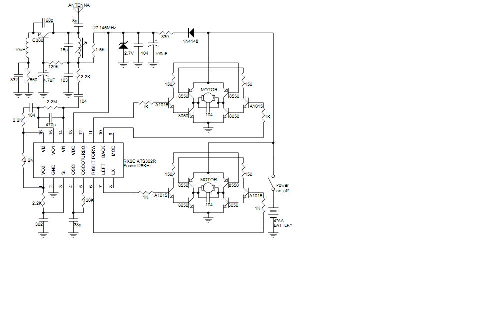

                        Em đang lắp cái mạch này (Trong đồ chơi) tần số 27.145MHz. Theo sơ đồ Q1 là trasistor PNP (chắc là datasheet sai, em lắp con trasistor NPN loại C945 hay S9014).Chị lan Huong nói cuộn L1 là RFC, điều hợp đa tần, em chọn bừa trị số là 5.6uH, còn R nối với nó là 560 ôm.Nhưng em không biết chọn thế nào cho phù hợp?Khung cộng hưởng C3 em chọn 33p, tụ nối với ANT là 10p.....Tụ C1 là 332,C4 là 473.Em bẫy cộng hưởng mãi mà chẵng được, khoảng cách chị được 4-5m.Cuộn biến cảm là cuộn 5 chân có lõi ferrite điều chỉnh em mua ngoài chợ rồi về quấn lại: Đường kích cuộn dây là 5mm, đường kính dây đồng là 0.18mm,số vòng là 7V.Anh chị là những người đã đi trước xin chỉ bảo dùm em?A! cái ANT em lấy dây đồng quấn biến cảm ,làm một đoạn 10cm thay ANT..(Mạch phát 9v ,dùng TX và thạch anh 27.145MHZ).OK
                        Cho em hỏi luôn là 2 con tụ C1 và C4, nếu dùng loại tụ đất sét và loại tụ meka(mầu xanh) thì 2 loại tụ này có gì hơn nhau không?

                          Đây là sơ đồ phần thu (rx) mà lại hỏi phần phát thì làm sao biết mà trả lời nhỉ.
                          - Tụ màu xanh lá cây đó có điện áp (WV) cao hơn tụ đất nhiều, lại ít thay đổi trị số do nhiệt hơn.
                          - Các cuộn dây nên vào web telia mà tính theo cách Lan Hương hướng dẫn bên luồng "Lan Hương trả lời nè ..."
                          Post lại tx nhé.
                          Thân ái.
                          Lan Hương.

                            em thực sự xin lỗi đã post nhầm hình. (em lắp theo sơ đồ này)
                            Chị Lan Hương ơi? Với tần số 27.145MHz thì angten thu dùng vật liệu gì ? Việc phối hợp trở kháng tính toán như thế nào cho phù hợp?
