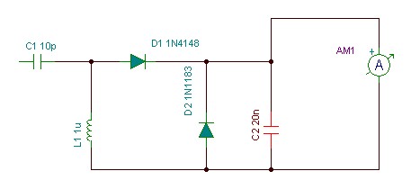

    1) Đầu tiên ta làm một mạch detect đơn giản ...
    Có thể làm như một vài hình dưới đây hoặc tương tự
    2) kẹp đồng hồ đo volt vào ( thang đo <20V thôi )
    3) Lắp mạch phát
    4) Gí đầu dò vào các điểm tín hiệu ra ... VD anten ( Nếu kim đồng hồ lên ==> Có dao động ) Còn dao động ở tần số nào .. CHưa biết !!!
    5) Nếu có máy đo tần số : Gí vào xem tần số bao nhiêu ? ... Nếu không có ... Xem bước tiếp theo.
    6) Đừng nối pin bằng công tắc ... hãy cứ để nguyên đó ... Ta sẽ dùng tay để chập ( dây nguồn của mạch vào cực của PIN )

                          Hồi trước tôi dùng mạch này để kiểm tra xem mạch có dao động tốt không , trong mạch 1N4148 thay bằng 1N60 là diod tách sóng germanium cho nhạy , nối đầu vào của mạch với chân C Q4 rồi ngỏ ra anten cuối cùng để cách mạch đo gần anten vài cm giá trị đo được phải lớn hơn 50 uA mạch mới phát tốt , tuy cũng chỉnh thử được bằng mic của mạch nhưng mỏi miệng lắm dùng mạch này tay chỉnh cuộn dây mắt nhìn đồng hồ lẹ hơn .
