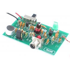

Hic hic. Em chào các anh chị. Em là dân ngoại đạo và là con gái nhưng rất thích nghịch về điện tử. Hôm trước, nghịch điện thoại nhỏ bạn cùng phòng mới phát hiện ra chức năng FM Transmitter có thể phát nhạc qua sóng FM trong phạm vi 5m. Em khoái quá, lên mạng tìm thử nhưng thấy khó quá hix hix. Chỉ toàn thấy mấy mạch micro không dây chứ ko thấy mạch nào phát đc tín hiệu audio từ máy nghe nhạc chẳng hạn. Các anh chị giúp em sơ đồ mạch này với ạ ( Định nửa đêm dọa ma mấy đứa tầng trên hay nghe VOV giao thông) ^^. em cảm ơn nhìu nhìu lắm ạ

anh mua cái đài hỏng là có đủ linh kiện để làm rồi,tận dụng mấy linh kiện,anh mua thêm con C535 hoặc C945,lúc nào em post mạch cho nhưng em thay hết các linh kiện rồiTrái đất luôn tròn vì vậy bạn chẳng thể nào nhìn thấy phía cuối con đường đi...

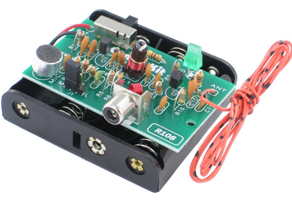

anh thay như sau,Q1 là C535 hoặc C945,C3 là 5,R2 là 100ohm,C2 là 15 hoặc 30,R1 là 100k,L1 lấy cái mũi khoan 0.6,dùng dây đồng cuốn 7 vòng,bỏ con tụ C1 đi,tín hiệu vào là cho vào chỗ cái MIC,nối tiếp với 1 con tụ 103,
mạch này em đã làm và chạy khá tốt,em phát kênh ITV nghe suốt với cái đài radio.khi chạy mạch thì nhớ là không được động tay vào bất cứ linh kiện nào trên mạch vì nó sẽ làm nhiễu tín hiệu và không phát được.Trái đất luôn tròn vì vậy bạn chẳng thể nào nhìn thấy phía cuối con đường đi...
