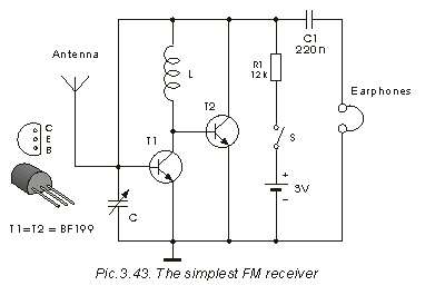

                Và dành cho dân amater thì tôi có kiếm đc mạch thu FM siêu đơn giản đây. Mời các bạn lắp thử rồi giúp tôi lắp với nhé
                Cuộn L dùng dây 1 ly cuộn trên lõi không khí 4mm

                  Tôi đã lắp thử một mạch thu tương tự mạch của bạn Phanta rồi, khác là thêm 1 tầng KĐ âm tần , điện trở khoảng 2K2, đầu ra dùng tai nghe bình thường là nghe được.
                  Còn mạch của Phanta tôi sẽ thử, nhưng có lẽ đầu ra phải có tai nghe trửo kháng cao (~100-200 ôm) mới hợp.
                  Nhưng tôi không biết kiếm tai nghe loại này ở đâu ?
                  Anh em có góp ý gì không ? giúp tôi đi

                      Bạn kiếm cái tai nghe điện thoại ( ở phần handset - tổ hợp của máy điện thoại cố định ) đều dùng tai nghe trở kháng cao .
                        Tốt nhất là kiếm cái mic (ko phải điện dung đâu nhá !)Loại này trở kháng khoảng 600 ôm !

                          Tôi cũng đã dùng cái tai nghe ở điện thoại, nhưng nghe rè lắm
                          Không hiểu tại sao ?

                                Mình có 1 cái loa điện thoại bàn, vậy có thể nghe đc mạch simplest FM kia đc không ?
                                nếu không thì phải làm gì ?
                                Cái "kí "nó như thế nào ý nhỉ ?
