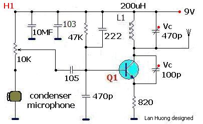

                  - Hình 1 dưới đây là sơ đồ mạch phát AM chỉ dùng 1 transistor. Trong mạch này thì cao tần trên chân B của transistor công suất bị "dập tắt" hoàn toàn, Micro Condenser lấy tín hiệu audio làm thay đổi phân cực base (chân B) của transistor công suất phát ---> thay đổi hệ số khuếch đại ---> tín hiệu RF bị thay đổi biên độ (AM). Biến trở 10K chỉnh độ sâu điều biến biên độ. Cuộn dây L1 trong hình là biến thế màu đỏ (dao động nội) trong radio đời cũ, lấy bên phần 3 chân.
                  - Trong radio AM thì các biến áp nằm gần tụ xoay hình dáng giống nhau chỉ khác là lõi có sơn màu lần lượt là Đỏ (dao động nội); Vàng (trung tần 1); trắng (trung tần 2); và Đen (trung tần 3 - tách sóng). Tất cả nằm trong một hộp kim loại, và lõi đó chỉnh được bằng tua vít dẹp đúng như Joey nói. Ta cần biến áp có lõi sơn màu đỏ.

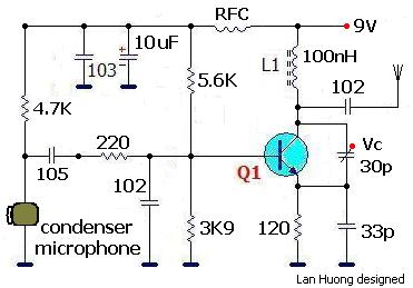

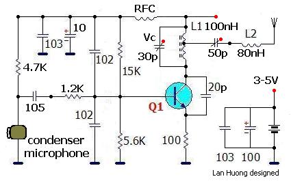

                  - Kỳ này chúng ta cùng nhau nghiên cứu một số mạch phát FM chỉ dùng 1 transistor nhé. Hình gởi qua mail ... mất tiêu, lên threat cho chắc vậy.
                  - Lan Hương đưa ra cho các bạn xem mấy mạch phát FM một lúc, tuy không khác nhau nhiều nhưng có những chỗ rất thú vị dưới đây.
                  * Hình 2 (H2) là mạch khá hiệu quả với dao động B chung hồi tiếp CE với tụ 20pF. Antenna phát ở điểm giữa cuộn L1 có tác dụng lấy đúng trở kháng phát 50 ohm. Cuộn L2 và Vc=50pF thu ngắn antenna và tăng hiệu quả bức xạ. Tín hiệu audio từ micro condenser đi vào cực B làm thay đổi điện dung mối nối --> điều biến tần số phát (FM).
                  * Hình 3 (H3) dao động B chung, có cộng hưởng nối tiếp L1-Vc-33pF ở ngã ra. Một thành phần tín hiệu từ C qua Vc đưa về hồi tiếp vào Re=120 ohm để tự dao động. Phương thức điều biến tần số tương tự mạch ở H1

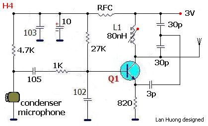

                  * Hình 4 (H4) bố trí dao động tự kích hơi khác với các mạch trên khi lấy giao điểm điện dung đưa về E bắng tụ 3pF.

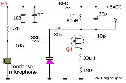

                  * Hình 5 (H5) dùng FET để phát, dao động là hồi tiếp D-S qua tụ 10pF với RFC. Tần số ở khung dao động có sự tham gia của Vc 30p nối tiếp với Varicap diod. Điện áp audio từ mic làm thay đổi điện áp phân cực của varicap làm nó thay đổi điện dung --> tần số trên khung cộng hưởng thay đổi theo --> điều biến tần số của mạch. Đây là mạch phát FM dùng FET ít gặp, dễ chạy và khá mạnh (110mW), tầm phát thực nghiệm rất xa khi phối hợp với LPF (Low Pas Filter).
                  - Các cuộn dây L1 lõi không khí, đường kính lõi D=5mm, cỡ dây d=0,6mm, quấn sát, 100nH thì 6 vòng, 80nH thì hơn 5 vòng. RFC có trị số 33uH và 47uH có bán nhiều ngoài chợ, mạch TV cũ .... đầy ra, như một "cục kẹo" màu tím chấm vàng (hay màu cam). Transistor : 2N2222, Fet : 11030 hay U310 có công suất danh định 300mW hay 2N4416, 2N4858 có công suất bé hơn một chút. Varicap tìm trong tuner TV cũ.

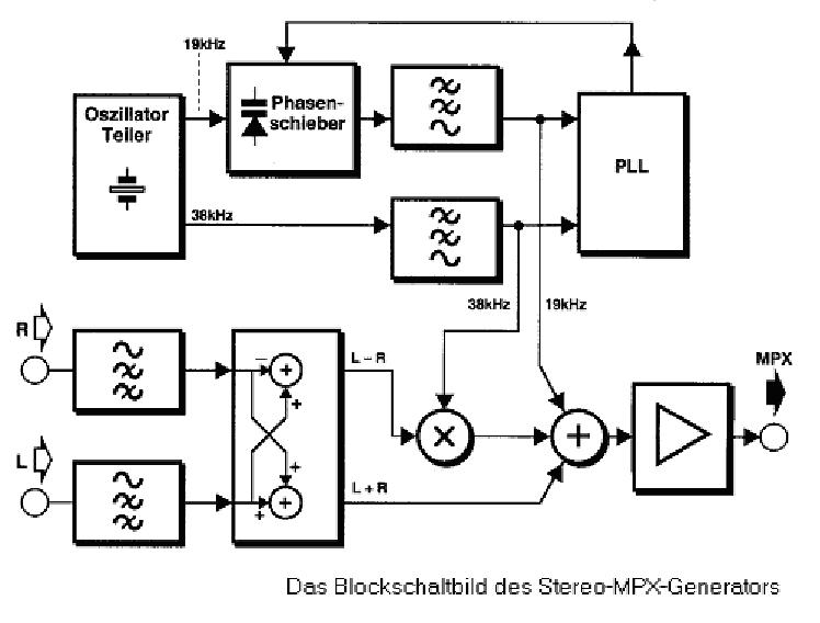

                    Em Hương cho anh hỏi cái này: anh muốn dùng một bộ phát FM ( giống như mấy cái mạch 1Tran của em ấy) để phát 2 kênh Audio (stereo) được không? Thu thì anh định dùng Radio?!

                      Không được anh ạ. Những mạch đang thảo luận ở đây là ở trình độ "lơ tơ mơ" thôi mà anh, dùng để phát PLL, FM đơn tuyến (Mono) thôi anh à.
                      Muốn phát FM stereo cũng không phải là quá khó nhưng mạch sử dụng kỹ thuật coder stereo 19-38Khz, có IC chuyên dùng như MW200 (của Mondowave) BH1415F (của ROHM), NS73 (Niigata Seimitsu), TSA5511 (Techtronic 's Semiconductor) chứ ráp mạch rời chịu không nổi đâu anh (xem hình).
                      Nếu anh quan tâm thì chúng ta có thể trao đổi thêm.

                          Hương cho Bi hỏi : giữa H1 & H2 & H3 có điểm gì khác nhau mà H1 là điều biến A , trong khi H2 + H3 là điều biến f ?
                          Bi thấy tín hiệu từ Mic ở cả 3 hình đều đi vào cực B của BJT CS( đều đi wa 105p + trở) --> thay đổi h/s KĐ --> thay đôi biên độ (AM) . ....? Bi chưa thông chỗ này cho lám

                            to Lanhuong & thangktvta:
                            mạch mã hóa stereo theo đường link này cũng không phức tạp lắm:http://web.telia.com/%7Eu85920178/audio/stereo_enc.htm . Nhưng tiếng Anh không rành nên không giải thích được .

                              Lan Hương trả lời : Vì đâu mà có AM hay FM ?
                              Trong hai mạch mà anh đề cập dĩ nhiên là nó có điểm khác biệt cơ bản để một bên là AM còn bên kia lại là FM. Nhưng bắt đầu Lan Hương xin nói về cơ chế điện dung BE của transistor đã nhé.
                              - Theo Aldorff Leithneimm (1958) thì khi có tác động một dòng vào mối nối BE, ngoài sự thay đổi về dòng điện trong mạch thì sự di chuyển điện tử và lỗ qua mối nối BE sẽ làm điện dung mối nối BE thay đổi - thay đổi điện dung BC. Sự thay đổi C(be) là rất bé, khoảng 0,005pF đến 0,015 pF tuỳ theo mức dòng d (I) tác động. Trong mạch dao động, sự thay đổi điện dung này tác động vào mạch cộng hưởng làm thay đổi tần số cộng hưởng. Vì vậy mà d(I) x d C(be) / C(ch) qui định mức thay đổi tần số.
                              - Trong mạch H5 dưới đây (LH chọn vì có điện dung cộng hưởng rõ ràng hơn), cho mức d (I) = 1. d C(be) = (0,005 + 0,015)/2 = 0,01 pF.
                              vì điện dung trong mạch cộng hưởng là 15 pF, tần số là 100.000 KHz nên mức điều biến tần số là :
                              d (F) = +/- [0,01 (pF) : 15 (pF) x 100.00 (KHz)] = +/- [0,075 % x 100.000 (KHz] = +/- 75 (KHz)
                              d (F) là +/- 75 KHz --> dải điều biến tần số là 150 KHz, hoàn toàn phù hợp với tiêu chuẩn băng thông FM quốc tế.
                              Và đây chính là mạch Frequency Modulation (FM).
                              - Mạch H1 là mạch có điện dung trong mạch cộng hưởng C (CH) = 150 pF, d C(be) = 0,015pF, tần số 1000 KHz và mức dòng d (I) = 10.
                              thì mức̣ thay đổi tần số cộng hưởng là : d (F) = +/- [0,01 x 1000 KHz] = +/- 10 (KHz)
                              d (F) là +/- 10 KHz --> dải thông là 20 KHz, bảo đảm tiêu chuẩn băng thông phát sóng âm tần.
                              Vì vậy mà Audio tác động vào dòng BE là chủ yếu, nó thay đổi biên độ RF theo audio.
                              Và trong H1 chính là mạch Amplitude Modulation (AM).
                              To anh lmd :
                              … mạch mã hóa stereo theo đường link này cũng không phức tạp …
                              http://web.telia.com/%7Eu85920178/audio/stereo_enc.htm ... lmd
                              Lan Hương trả lời :
                              Mạch điện trong trang Web anh dẫn mà Lan Hương lấy ra dưới đây, anh lmd xem lại đi. Nó không hề khác biệt gì mạch của Đức về độ phức tạp mà theory thì không thể rõ bằng. Tài liệu của người Đức còn có cả mạch rời của giữa thế kỷ trước đến PSoC - FM transmitter.
