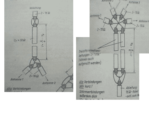

      Kết nối nhiều anten
      Đây là sơ đồ kết nối nhiều anten với nhau(ảnh chụp bằng WC nên hơi mờ)
        Cám ơn bác, Nhìn chung thì vẫn là đấu //. Nhưng còn độ dài của đoạn đồng trục nối kia thì lại mờ quá, nhìn không rõ chữ cũng như công thức nên chưa hiểu lắm.

          Nếu đấu như vậy thì dùng bộ chia nhiều đầu đấu các cáp hay hơn
