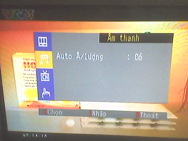

    em mới nhận con tivi Samsung chạy tổng 9381, ic tiếng TDA 8499 máy có bo stres đứng bị mất tiếng vào chỉnh servic trong mục âm thanh chỉ còn dòng " auto âm lượng : có/không". đã thay ic tiếng vẫn chưa được ai làm qua rồi xin chỉ giáo

    thế này nhé ông anh.trước tiên anh kiểm tra xem nguồn cấp cho ic có chưa.nếu có.anh lấy một tụ 1uf.sau đó anh đấu 1 đầu loa vào cực âm của tụ đầu còn lại của loa đấu mass. cực còn lại của tụ quẹt lần lượt vào các chân của ic cs tiếng.nếu không co âm thanh thi nguyên nhân như sau:
    1:chết ic cs tiếng
    2:hỏng av
    3:trung tần
    anh cứ khảo satuwngssf bước nhé
    (kiểm tra loa còn tốt hay không chắc e o pải hướng dẫn anh nhỉ)

      lỗi nhớ rồi, nạp lại nhớ đi sẽ ok thôi.
        nếu nạp nhớ lại not ok thi thay tổng là vừa

          Bạn hút chân số 4 ic TDA 8499 rồi lấy sợi dây hàn chân sô 4 làm câm xuống mass thì ok.Chào
