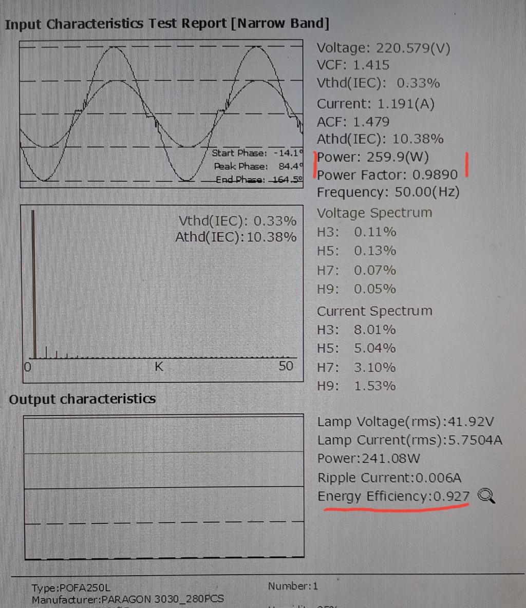

          Hiệu suất của nguồn xung driver led 250W 92.7%:

              Cho mình hỏi cái phần mềm bạn dùng là gì thế?
                Đó là cái máy test thông số điện của driver led, cty mình sx đèn led mà.

                    Đại đa số những gì chúng ta dùng là hàng Tàu, Việt Nam mình sản xuất được mấy thứ đâu?! Máy Inventfine đó model WT5080 test mọi thông số điện của driver(nguồn xung) led như hiệu suất chuyển đổi, nhiễu hài, dòng khởi động,.... Giá trên AliExpress chỉ có...US $1,398.46 là về đến VN!

                        Chuyển đổi AC/DC từ 100 - 260VAC lên 400VDC, hiệu suất đạt 92%.
