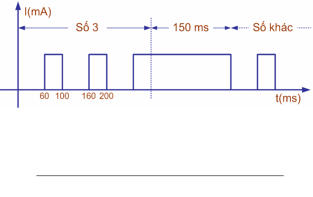

    Em công nhận là nếu dùng rơle để quay số như vậy cũng được. Nhưng vấn đề là để biết được tần số của xung để quay cũng là một vấn đề không dễ giải quyết đâu. Vì nó còn liên quan đến một số cái gọi là "chuẩn" của ngành viễn thông nữa.
    cái của bác MH nói là cách quay số bằng xung, cái này là đơn giản nhất, nếu ai hiểu nhiều 1 chút thì làm bằng con MT8880, con này có chức năng thu và phát tone luôn. quay số bằng xung như bác MH nói là OK, nó hơi chậm so với tone, nhưng là cách dễ nhất. chuẩn xung của tổng đài mình nhớ ko rõ lắm nhưng khoảng 75ms on 25ms off được tính là 1 xung. phím 1 tương ứng với 1 xung, phím 2 tương ứng với 2 xung.... riêng phím 0 tương ứng với 10 xung.
        Khi thuê bao nhấc máy, tổng đài nhận thấy có 1 dòng điện qua thuê bao đó. Khi thuê bao gác máy, thì mất dòng điện này. Vậy nếu muốn phát số 2 thì: Đang ở trạng thái nhấc máy --> ngắt rờle 60ms --> đóng rờle 40ms --> ngắt 60ms --> đóng rờ le.
          Xem hình này thì rõ hơn. Chú ý là số 0 thì có 10 xung, số 1 thì 1 xung, 2 thì 2 xung...

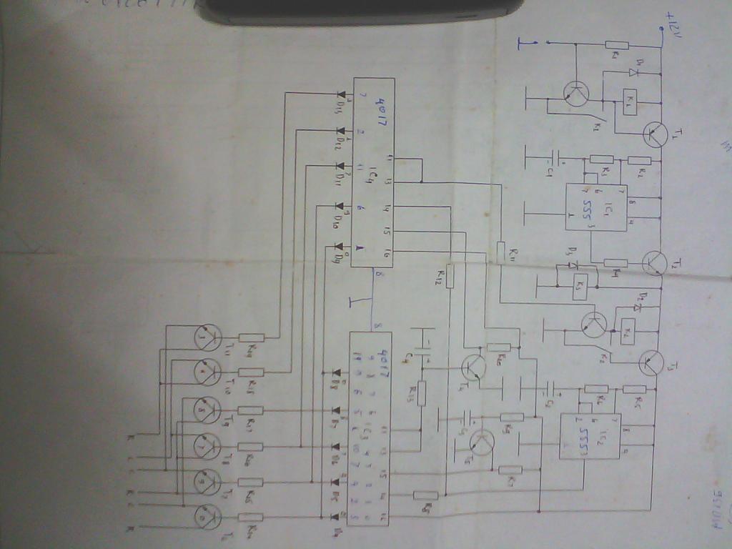

              nếu bác có thể thì cho mọi người chiêm ngưỡng mạch nguyên lý đc ko?
                ai cần mạch báo động qua điện thpaij cố định thì phon cho mình, mình hưỡng dẫn cho. mạch dùng ic số rất đơn giản không cần phải vdk. 0978013097

                    mình mới biết được thông tin này, chưa tìm được mạch điện vì mình làm nó đã nâu rồi không biết để đâu, cho mình ít thời gian
                    • #25
ID:	1366998 mình tìm ra rồi, mạch mình vẽ bằng autocat do máy hiện tại không cài nên mình không coi lại được. đây là mạch mình tự nghiên cứu và đã chế tại thành công. hiện tại mình không sử dụng nữa vì không có điện thoại, đang vứt lăn lóc
