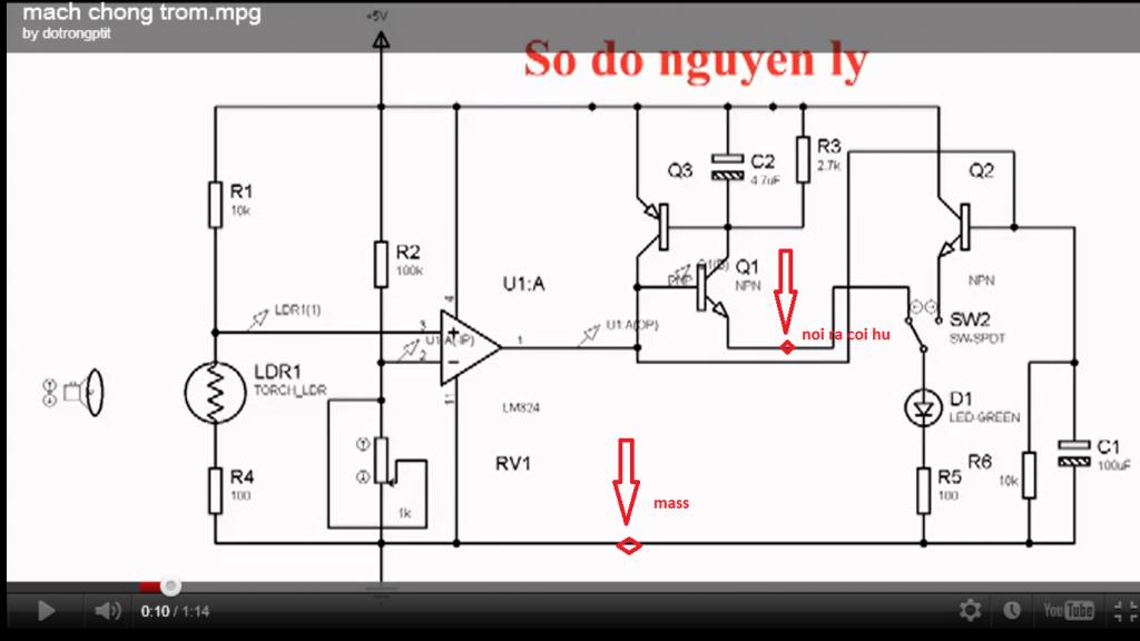

ae nào biết mạch này thì vào đây giúp mình!
  • ae nào biết mạch này thì vào đây giúp mình!
    mình xem dc cái clip như thế này!
    mấy bạn cho mình hỏi sơ đồ+tên và số lượng các linh kiện để mình mua! thanks các bạn!
    call me: 01264452207
    đây là mạch chống trộm dung laze bao gồm cds bạn ak,như trong video thì bạn đó dùng cả con lm324 thì phí lắm nó có 4 OA mà dùng có một ak,trên mạch có một tran thuận bạn
    dùng
    A1015,và tran ngược bạn dùng C1815 còn OA mình khuyên bạn dùng 741 hoặc 4558,1 LED,1 trở 100ohm, trở 10k,100k,1k,2k7,tụ 4u7,100uf,một công tắc chuyển mạch 3 chân---> kai này dùng để kéo dài thời gian trễ còi hú,sơ đồ nguyên lý bạn nên chụp màn hinh là lấy được thôi mà

      cái này làm chơi thôi chứ dùng lade mà mở cả ngày thế nó chịu sao nổi
        thoải mái di nếu cần mình sẽ up mạch ổn áp nguôn cho laze không dùng pin dùng nguồn sạc
          Nguyên văn bởi tandat_dt21 Xem bài viết
          vấn đề ko phải là nguồn mà là led laser này ko đc thiết kế với mục đích hoạt động liên tục trong thời gian dài
            uk thì vấn đề đó đúng rồi mà phải chịu thôi
              chắc phải chạy áp thấp thì may ra được 1 tuần
              hoặc là thêm cái mạch cảm biến ánh sáng, sáng tắt tối mở

                đây mạch mình gửi đây
                  Nguyên văn bởi mrbaosuper Xem bài viết
                  thế lại mất tác dụng báo động rồi còn gì

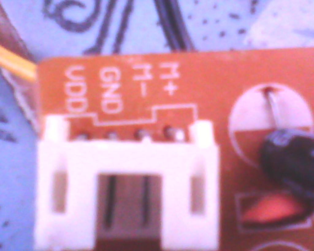

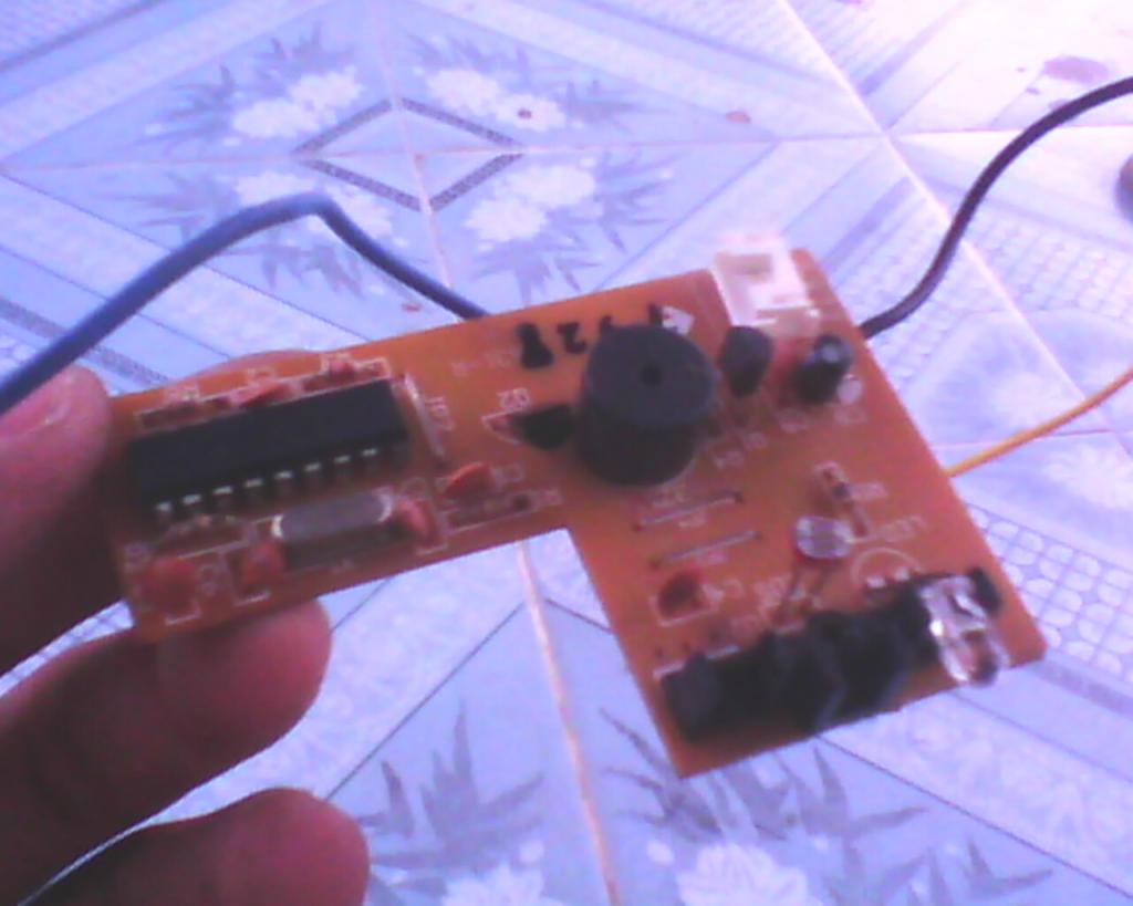

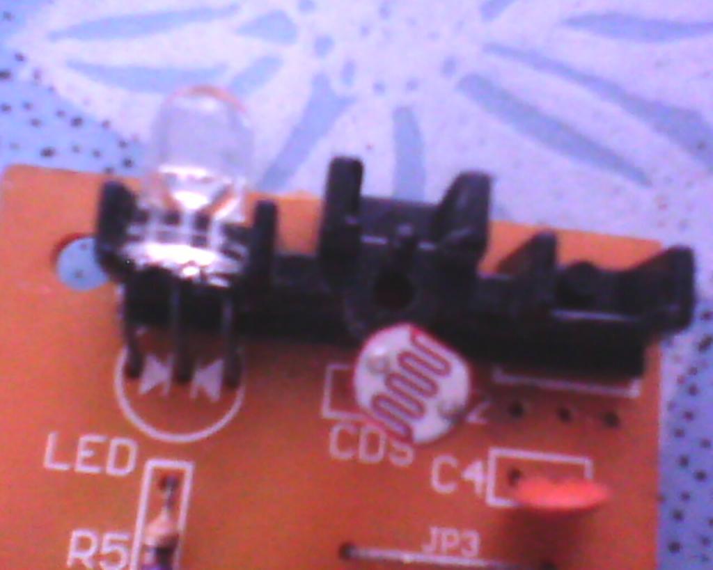

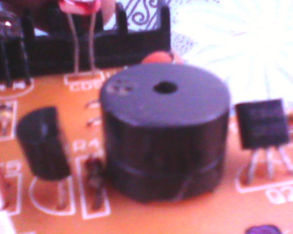

                    ah mình có cái mạch này mấy bác xem là mạc gì!
                    Trang chủ - upanh.com
                    thanks!!!!
                      mạch gồm 1 tụ, 1quang trở, 1 mắt mồng ngoại, 2 con tran (c945, 8050SS) và có 1 cổng cont em không biết đấu thế nào ( có 4 đầu 1 GDN< M+,M-, VSS)
                        bạn chụp tên ic đi
                        SĐt: 01238004961
                          [IMG][/IMG][ATTACH=CONFIG]40831[/ATTACH]
                          bác xem lại hộ e. nguồn cấp cho mạch là 5v hay 12v.e cấp nguồn 5v thì loa kêu nhưng led lại không sáng và chỗ nối loa như của bác thì SW chỉ đc 1 bên thôi.khi chuyển SW thì loa lại ko kêu.
                            mạch này như mạch báo thay đổi ánh sáng ý mình có 1 cái nhưng k nvay
                              Mạch có con thạch anh và 2 tụ 2 bên,đoán là vdk nhưng con vdk nào 18 chân nhỉ,cho cái tên IC hay vẽ lại cái mạch thì hay.
