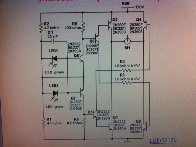

Các bạn giải thích về nguyên lý hoạt động và tính toán của mạch này với. Mong nhận được sự giúp đỡ của các bạn.
Mạch dùng Transistor chế độ đóng cắt

bạn có thể cho mình biết ở những con tranziztor Q1-> Q8 bạn dùng loại gì được ko???Nguyên văn bởi hcdanh141 Xem bài viếtMình ráp thử mạch rồi nhưng mà ko có chạy, ko biết bị lỗi gì nên nhờ anh em giúp đỡ. Mạch này là khi 1 trong 2 con cảm biến không nhận được ánh sáng thì sẽ kích motor quay.Bùi Thành Hậu

mạch đó bj sai chỗ phần cảm biến nên nó không chạy. chân B của Q7 và q8 không nối với nhau. mạc đó là mạch điều khiển motorNguyên văn bởi hcdanh141 Xem bài viếtMình ráp thử mạch rồi nhưng mà ko có chạy, ko biết bị lỗi gì nên nhờ anh em giúp đỡ. Mạch này là khi 1 trong 2 con cảm biến không nhận được ánh sáng thì sẽ kích motor quay.email:
mạch này toàn tran thuận ngược rõ rồi còn,cái mạch để cấp nguồn cho motor là mạch cầu h đó bạn nên dùng tran h1061 va a671
q1->q4 còn q5-->q8 dùng c1815,a1015 nhé chỗ q7,q8 mắc mạch đẩy kéo nếu một trong hai led k nhận ánh sáng thì một trong hai
tran k dẫn tran còn lại dẫn chỗ q7,q8 bạn bỏ đường nối hai chân b của nó đi nhé ,nếu cả hai led có ánh sáng thì k có điện ap cấp cho q5,q6,bởi tầng đẩy kéo mắc e chung thoát mass.......SPKTNĐ////tandatvip@gmail.com...........
Mình tính là khi 2 led đều sáng thì ko co điện áp cho q5,6 để motor không quay. Khi 1 trong 2 led ko có ánh sáng thì motor mới quay. Các bạn xem mình tính toán dùng mấy con điện trở có giá trị như vậy, có sai gì không?
Cám ơn sự giúp đỡ của các bạn.
đổi R5,6 lại 1kNguyên văn bởi hcdanh141 Xem bài viếtMình tính là khi 2 led đều sáng thì ko co điện áp cho q5,6 để motor không quay. Khi 1 trong 2 led ko có ánh sáng thì motor mới quay. Các bạn xem mình tính toán dùng mấy con điện trở có giá trị như vậy, có sai gì không?
nhưng phần đầu của mạch mình vẫn không hiểu, 2 led mắc thế sao mà cháy nhỉ
