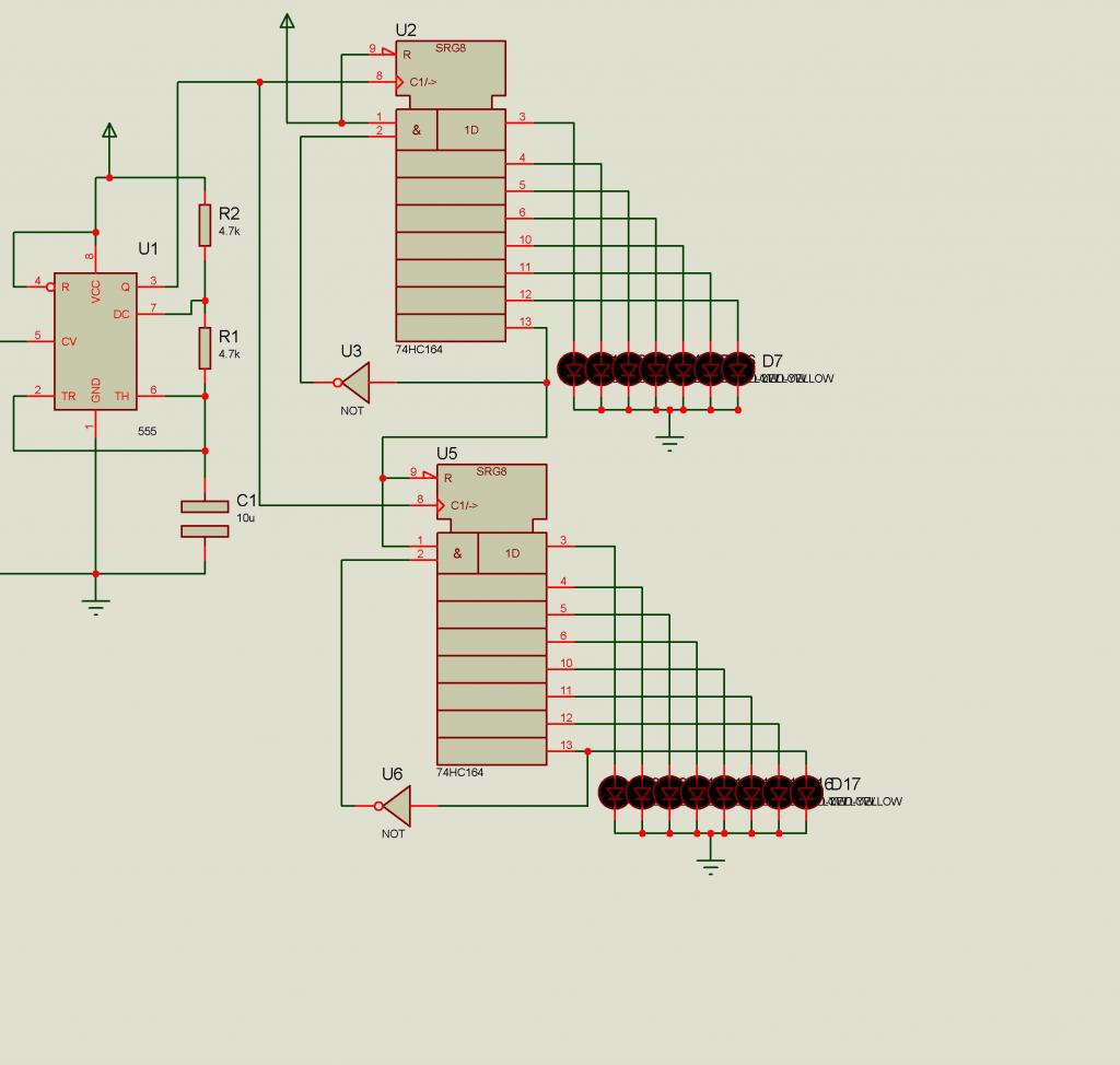

e làm mạch thì chạy đc rồi.e ghép 2 ic74164 với nhau . 5 chân đầu cho nối vs led màu vàng( mỗi chân ic là 10led có dùng tran , 5 chân tiếp theo là màu xanh dương ,còn lại là màu đỏ . led màu vàng vs màu đỏ sáng bt . còn led xanh có sáng nhưng không sáng hết công suất nói đúng hơn là chỉ lên như đưa nguôn,5v vào ấy . giúp e cái nhanh mọi người ơi ? help my

đưa mấy cái trị số với cái mạch mà bạn ráp lên đây xem thử,nói thế biết đường nào mà lần.
Led xanh mắc như thế nào,nối tiếp nhau hay song song,dùng điện trở bao nhiêu,led xanh có áp khoảng 3v lớn hơn led đỏ vàng,nếu dùng cùng 1 loại điện trở thì màu xanh sáng yếu hơn là đúng rồi.ĐT: 0972 20 58 68

cái dòng màu xanh???Nguyên văn bởi ninhhp93 Xem bài viếte làm mạch thì chạy đc rồi.e ghép 2 ic74164 với nhau . 5 chân đầu cho nối vs led màu vàng( mỗi chân ic là 10led có dùng tran , 5 chân tiếp theo là màu xanh dương ,còn lại là màu đỏ . led màu vàng vs màu đỏ sáng bt . còn led xanh có sáng nhưng không sáng hết công suất nói đúng hơn là chỉ lên như đưa nguôn,5v vào ấy . giúp e cái nhanh mọi người ơi ? help my
Mình cần là cần coi cái chỗ mau xanh ấy,bạn lắp cái gi chỗ đó,thông số cũng như cách mắc.ĐT: 0972 20 58 68

a nhìn rõ đi lúc chạy 4 chữ màu vàng xong đến lượt màu xanh thi led màu xanh sáng rất yếu 1lúc sau nó mới sáng hơn đc 1 tý va vài dây tiép theo nó mới sáng rõ . e xem và nghiên cưứ kĩ rồi chắc led xanh ăn dòng lớn quá . ma không biết khăv phục kiểu gi đã thử dùng 2 nguồn riêng biệt rồi nhưng vẫn không dcNguyên văn bởi tandat_dt21 Xem bài viếtmình nghĩ bạn dùng ttl nên điện áp hơi kén mà nhiễu cao cần có nguồn lọc thật phẳng mạch thiết kế tốt còn vấn đề bạn nói bóng
xanh sáng yếu hay mạnh bạn nên cân chỉnh lại phần hạn dòng cho led chứ
Cái quan trọng là mình cần bạn up cái nguyên lý đầy đủ mà bạn lắp,bao gồm phần tran kích 10 led mà bạn nói.Còn cái trên thì thiếu và ko hiêu rõ bạn muốn nó nháy kiểu gì,con IC thư 2 chân reset do chân 13 con thứ nhất điều khiển?Nguyên văn bởi ninhhp93 Xem bài viếta nhìn rõ đi lúc chạy 4 chữ màu vàng xong đến lượt màu xanh thi led màu xanh sáng rất yếu 1lúc sau nó mới sáng hơn đc 1 tý va vài dây tiép theo nó mới sáng rõ . e xem và nghiên cưứ kĩ rồi chắc led xanh ăn dòng lớn quá . ma không biết khăv phục kiểu gi đã thử dùng 2 nguồn riêng biệt rồi nhưng vẫn không dc
Bạn muốn người khác giúp thì cung cấp đầy đủ thông tin mạch bạn làm lên đây,úp mỗi cái nguyên lý mà thiếu thế thì có muốn giúp cũng chẳng biết giúp cái gì.ĐT: 0972 20 58 68
Gmail:
Lỗi trên do phần nguồn nuôi ko đủ và transitor đóng ko hết , bạn làm lại phần nguồn đi . Theo mình thì nguồn bạn dùng 12V DC , phần nguồn cho ic thì qua 7805 , còn phần nguồn cho transitor đẩy ra led thì dùng thẳng 12V luôn , dĩ nhiên là dùng trở cho led rồi . nếu post thì vẽ sơ đồ chi tiết 1 chút cho ng đọc còn hỉu ý đồ mình mún làm j , còn nhìn vào cái clip bạn quay , bạn thử xem lại xem có thấy cái j ko ? nhìn vào đấy mà phán đc bệnh thì cứ gọi là ......................... Pleiku .................... GIA LAI ...................
mình khăc phục đc rồi . do dòng nguồn luôn ko đủ .hjhjhj .Nguyên văn bởi thi tran Xem bài viếtLỗi trên do phần nguồn nuôi ko đủ và transitor đóng ko hết , bạn làm lại phần nguồn đi . Theo mình thì nguồn bạn dùng 12V DC , phần nguồn cho ic thì qua 7805 , còn phần nguồn cho transitor đẩy ra led thì dùng thẳng 12V luôn , dĩ nhiên là dùng trở cho led rồi . nếu post thì vẽ sơ đồ chi tiết 1 chút cho ng đọc còn hỉu ý đồ mình mún làm j , còn nhìn vào cái clip bạn quay , bạn thử xem lại xem có thấy cái j ko ? nhìn vào đấy mà phán đc bệnh thì cứ gọi là ........
