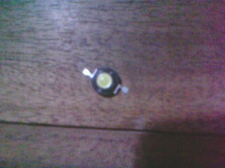

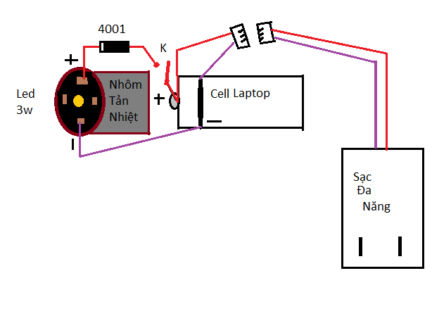

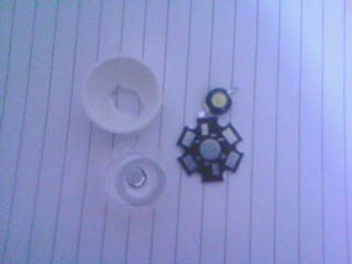

Bác nào giúp e kiểm tra cái đèn pin siêu sáng sạc được
Nguyên văn bởi nh0c_die9x Xem bài viếtdòng của cell la 2700 ma dong của led co 700ma
trên mạch chỉ có diod 4001 thi led có chịu được ko
có nên nối thêm trở hạn dòng ko nhỉMãi đi tìm vàng.
LED 3W dòng khoảng 700mA dùng diot 400X sẽ khá nóng đó. Hơn nữa sụt áp trên điốt khá lớn (0.7-0.8V) nên có thể không đủ áp cho LED sáng hết công suất (LED công suất cần khoảng 3.7-3.8V). Khi pin sụt áp đèn sẽ sáng mờ mặc dù dung lượng pin vẫn còn nhiều.sau.ph
