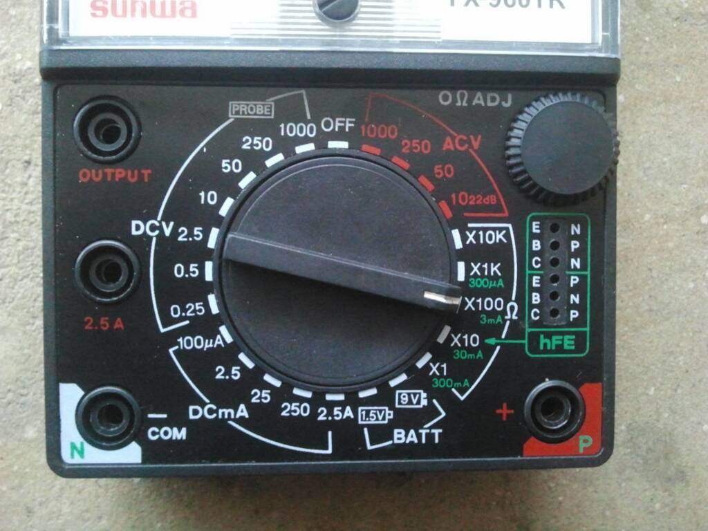

                          • Các bạn ơi. Giúp mình với.
                            Mình mới mua cái đồng hồ đo kim như hình.
                            Mình cắm que đen vào (-) đỏ vào (+)
                            Bật thang đo DCmA lên 25.
                            Mình dí que đỏ vào +, đen vào - của nguồn 24vDC.
                            Kim lên max. Mình lại tăng lên thang DCmA 250.
                            Que lên max.
                            Mình nghi ngờ có vấn đề lên chuyển về thang đo DCV 50. Thử thì kg thấy kim lên nữa. Giờ nó tịt ngỏm rồi.
                            Các bạn biết nó bị sao kg.
                            Giờ đo DCmA cũng kg lên kim nữa.
                            Giúp mình với.
                            Mình vừa mua 100k ở chợ trời xong.Click image for larger version
                            Gửi từ GT-I9000 của tôi bằng cách sử dụng Tapatalk 2
                            • Chết rồi. Đo dòng điện dí nối tiếp với tải. Mình dí song song. Vầy có sửa đc kg các bạn ơi.
                              • Ha haaaaa.
                                May quá. Vưà tháo đồng hồ ra, lấy kính lúp soi thì phát hiện ra là nó đứt cầu chì.
                                Thay bằng 1 sợi tơ đồng thì lại ngon. May quas. Mai đi kiếm cái cầu chì khác thay vào cho chắc ăn
