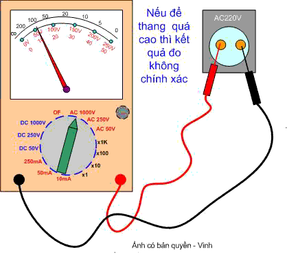

    1. Hướng dẫn đo điện áp xoay chiều.
    Sử dụng đồng hồ vạn năng đo áp AC
    Hình 1
    Khi đo điện áp xoay chiều ta chuyển thang đo về các thang AC, để thang AC cao hơn điện áp cần đo một nấc, Ví dụ nếu đo điện áp AC220V ta để thang AC 250V, nếu ta để thang thấp hơn điện áp cần đo thì đồng hồ báo kịch kim, nếu để thanh quá cao thì kim báo thiếu chính xác.

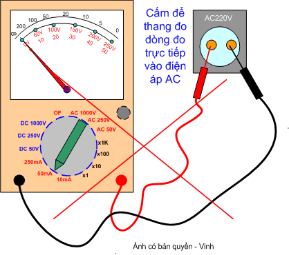

    * Chú ý - chú ý :

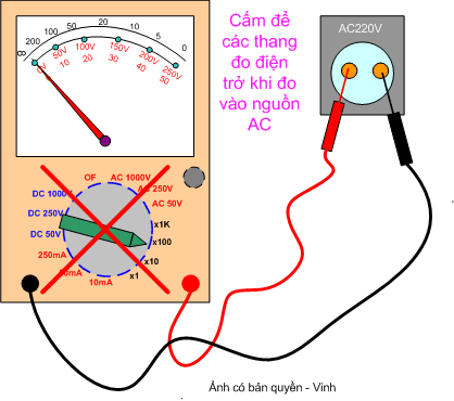

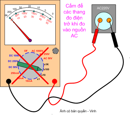

    Tuyết đối không để thang đo điện trở hay thang đo dòng điện khi đo vào điện áp xoay chiều => Nếu nhầm đồng hồ sẽ bị hỏng ngay lập tức !
    Hình 2
    Để nhầm thang đo dòng điện, đo vào
    nguồn AC => sẽ hỏng đồng hồ
    Hình 3
    Để nhầm thang đo điện trở, đo vào nguồn AC
    => sẽ hỏng các điện trở trong đồng hồ

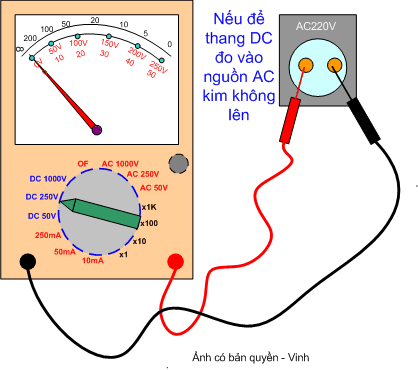

    * Nếu để thang đo áp DC mà đo vào nguồn AC thì kim đồng hồ không báo , nhưng đồng hồ không ảnh hưởng .
    Hình 4
    Để thang DC đo áp AC đồng hồ không lên kim
    tuy nhiên đồng hồ không hỏng .

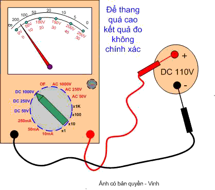

      Khi đo điện áp một chiều DC, ta nhớ chuyển thang đo về thang DC, khi đo ta đặt que đỏ vào cực dương (+) nguồn, que đen vào cực âm (-) nguồn, để thang đo cao hơn điện áp cần đo một nấc. Ví dụ nếu đo áp DC 110V ta để thang DC 250V, trường hợp để thang đo thấp hơn điện áp cần đo => kim báo kịch kim, trường hợp để thang quá cao => kim báo thiếu chính xác.

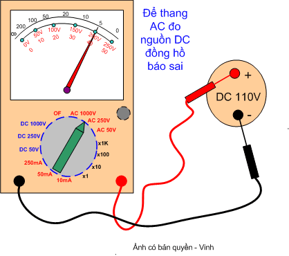

      * Trường hợp để sai thang đo :
      Nếu ta để sai thang đo, đo áp một chiều nhưng ta để đồng hồ thang xoay chiều thì đồng hồ sẽ báo sai, thông thường giá trị báo sai cao gấp 2 lần giá trị thực của điện áp DC, tuy nhiên đồng hồ cũng không bị hỏng .
      Hình 2
      Để sai thang đo khi đo điện áp một chiều => báo sai giá trị.

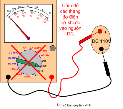

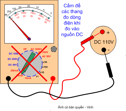

      * Trường hợp để nhầm thang đo
      Chú ý - chú ý : Tuyệt đối không để nhầm đồng hồ vào thang đo dòng điện hoặc thang đo điện trở khi ta đo điện áp một chiều (DC) , nếu nhầm đồng hồ sẽ bị hỏng ngay !!
      Hình 3
      Trường hợp để nhầm thang đo dòng điện
      khi đo điện áp DC => đồng hồ sẽ bị hỏng !
      Hình 4
      Trường hợp để nhầm thang đo điện trở khi đo điện
      áp DC => đồng hồ sẽ bị hỏng các điện trở bên trong!

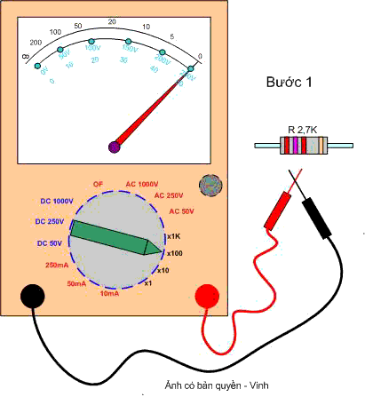

        Để đo tri số điện trở ta thực hiện theo các bước sau :
        Bước 1 : Để thang đồng hồ về các thang đo trở, nếu điện trở nhỏ thì để thang x1 ohm hoặc x10 ohm, nếu điện trở lớn thì để thang x1Kohm hoặc 10Kohm. => sau đó chập hai que đo và chỉnh triết áo để kim đồng hồ báo vị trí 0 ohm.
        Bước 2 : Chuẩn bị đo .
        Bước 3 : Đặt que đo vào hai đầu điện trở, đọc trị số trên thang đo , Giá trị đo được = chỉ số thang đo X thang đo
        Ví dụ : nếu để thang x 100 ohm và chỉ số báo là 27 thì giá trị là = 100 x 27 = 2700 ohm = 2,7 K ohm
        Bước 4 : Nếu ta để thang đo quá cao thì kim chỉ lên một chút , như vậy đọc trị số sẽ không chính xác.
        Bước 5 : Nếu ta để thang đo quá thấp , kim lên quá nhiều, và đọc trị số cũng không chính xác.
        Khi đo điện trở ta chọn thang đo sao cho kim báo gần vị trí giữa vạch chỉ số sẽ cho độ chính xác cao nhất.

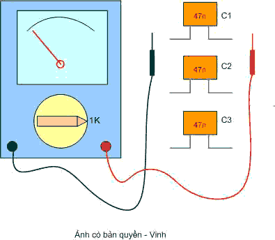

        Dùng thang điện trở để đo kiểm tra tụ điện
        Ta có thể dùng thang điện trở để kiểm tra độ phóng nạp và hư hỏng của tụ điện , khi đo tụ điện , nếu là tụ gốm ta dùng thang đo x1K ohm hoặc 10K ohm, nếu là tụ hoá ta dùng thang x 1 ohm hoặc x 10 ohm.
        Hình 2
        Dùng thang x 1K ohm để kiểm tra tụ gốm
        Phép đo tụ gốm trên cho ta biết :
        Tụ C1 còn tốt => kim phóng nạp khi ta đo
        Tụ C2 bị dò => lên kim nhưng không trở về vị trí cũ
        Tụ C3 bị chập => kim đồng hồ lên = 0 ohm và không trở về.

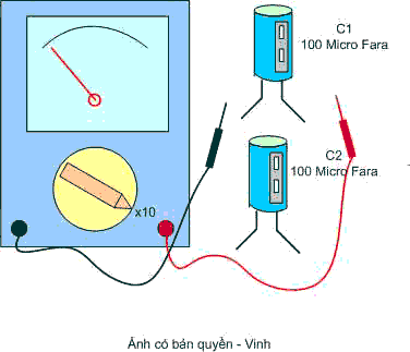

        Hình 3
        Dùng thang x 10 ohm để kiểm tra tụ hoá
        Ở trên là phép đo kiểm tra các tụ hoá, tụ hoá rất ít khi bị dò hoặc chập mà chủ yếu là bị khô ( giảm điện dung) khi đo tụ hoá để biết chính xác mức độ hỏng của tụ ta cần đo so sánh với một tụ mới có cùng điện dung.
        Ở trên là phép đo so sánh hai tụ hoá cùng điện dung, trong đó tụ C1 là tụ mới còn C2 là tụ cũ, ta thấy tụ C2 có độ phóng nạp yếu hơn tụ C1 => chứng tỏ tụ C2 bị khô ( giảm điện dung )
        Chú ý khi đo tụ phóng nạp, ta phải đảo chiều que đo vài lần để xem độ phóng nạp.

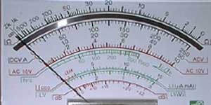

          Cách đọc trị số dòng điện và điện áp khi đo như thế nào ?
          Hình kèm bên dưới.
          * Đọc giá trị điện áp AC và DC
          Khi đo điện áp DC thì ta đọc giá trị trên vạch chỉ số DCV.A
          Nếu ta để thang đo 250V thì ta đọc trên vạch có giá trị cao nhất là 250, tương tự để thang 10V thì đọc trên vạch có giá trị cao nhất là 10. trường hợp để thang 1000V nhưng không có vạch nào ghi cho giá trị 1000 thì đọc trên vạch giá trị Max = 10, giá trị đo được nhân với 100 lần
          Khi đo điện áp AC thì đọc giá trị cũng tương tự. đọc trên vạch AC.10V, nếu đo ở thang có giá trị khác thì ta tính theo tỷ lệ. Ví dụ nếu để thang 250V thì mỗi chỉ số của vạch 10 số tương đương với 25V.
          Khi đo dòng điện thì đọc giá trị tương tự đọc giá trị khi đo điện áp
