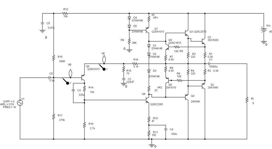

chào anh chị, em đang làm đồ án KTM, OTL đơn, làm thì chạy rồi, nhưng còn 1 vấn đề e chưa giải quyết dc, tìm hiểu, đo đạt miết mà ko hiểu nổi :
tầng tiền khuếch đại e dùng con 2SA1013, đo dc Vb= 30v. Ve=40v, trong khi đó, đo điện áp BE thì ra 0.5V, thế là sao??? em ko thể hiểu nổi, mong anh chị ai có cách giải quyết nào chỉ em với !!!Last edited by thanhmy96; 09-05-2012, 00:31.Tags: None
nguyên nhân là điện trở của vôn kế chưa đủ lớn nên khi đo chân B nó bị sụt áp như vậyNguyên văn bởi thanhmy96 Xem bài viết[ATTACH=CONFIG]44700[/ATTACH]chào anh chị, em đang làm đồ án KTM, OTL đơn, làm thì chạy rồi, nhưng còn 1 vấn đề e chưa giải quyết dc, tìm hiểu, đo đạt miết mà ko hiểu nổi :
Ko phải là đồng hồ hỏng. Bạn nhìn trên mặt đồng hồ có chỉ số kohm/vdc. Ví dụ 10kohm/vdc. Bạn đo thang 50vdc thì điện trở vom là 50vdc*10kohm/vdc=500 kohm. Như vậy Khi bạn đặt que đo vào đoạn mạch cần đo thì cũng có nghĩa là bạn đã lắp thêm 1 con trở 500j vào mạch điện vậy.=> tùy vị trí đo mà vom sẽ chỉ thị đúng hoặc nhỏ hơn áp thực tế của nó
