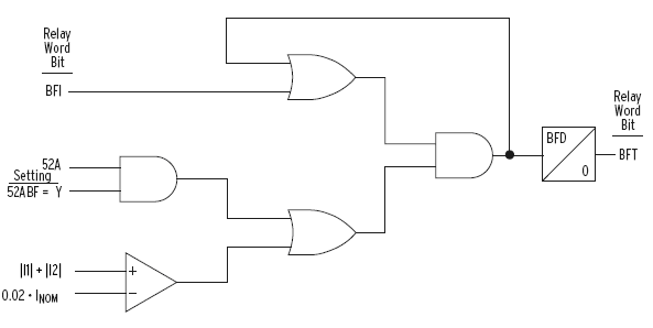

    1 .Thiết kế bộ đếm tiến đồng bộ có cơ số đếm bằng 12 sử dụng mạch lật JK
    2 .Thiết kế bộ đếm tiến đồng bộ có cơ số đếm bằng 12 sử dụng mạch lật JK
    Ai biết hộ em chút.. mai em phải nộp rồi.. hu hu
    Mấy ông mod ko giúp thì thôi. move bài qua thùng rác là sao.. k đúng box thì move cho đúng cái.. làm jk mà ghê gớm thế
    Sơ đồ nó thể hiện như thế này này.. hik

              Thiết kế xong, vẽ được mạch nhưng không biết sai chỗ nào, đếm từ 0 đến 9 thì ok, còn 9 đếm lên ko hiểu sao không đúng. Các bác cho ý kiến.jk.zip

                Thiết kế xong, vẽ được mạch nhưng không biết sai chỗ nào, đếm từ 0 đến 9 thì ok, còn 9 đếm lên ko hiểu sao không đúng. Các bác cho ý kiến.[ATTACH]45522[/ATTACH]
                mạch của bạn bị sai rồi. tùm lum hết nên mình làm lại luôn. mà con 7447 nay mình mới biết nó là con giải mã bcd sang led 7 đoạn hay thiệt nếu không cứ tự thiết kế bằng cổng logics qua led 7 đoạn thì tùm lum

                    bài này cần gì bảng trạng thái anh. lắp bộ đếm 16 và cho reset tại 12. đơn giản nhất
                      Sai chỗ nào vậy b, lâu ko học giờ ôn lại tí cho đỡ quên.hihi. B post sơ đồ của b lên m xem nữa nào?
                        Đề bài bắt sử dụng JK-FF cơ mà.
