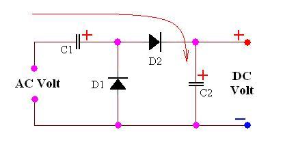

Các bro cho em hỏi về tụ có cực
Các bác nào biết giải thích giùm em cám ơn :
Khi em làm mạch nắn điện AC sang DC dùng 1 hay 4 diode, tụ có cực (tụ hóa) em xoay tới xoay lui thấy đều được, lúc mắc ngược tụ thấy điện áp có giảm chút ít. Em nghe nói là khi mắc ngược cực nó không nạp có đúng không, mà không nạp thì làm sao làm phẵng điện áp ra được.Cám ơn nhiều
Tụ hoá gắn ngược chiều vẫn nạp, vẫn có tác dụng nắn điện nhưng điện dung (C) và điện áp làm việc (WV) giảm đáng kể, thường chỉ là 30 % trở xuống. Ngoài ra phản ứng điện hoá bị đảo lộn tạo dòng rò, sinh nhiệt và có thể nổ khi nhiệt năng quá cao làm bốc hơi dung môi quá mạnh.Nguyên văn bởi dientu870152 Xem bài viếtCác bác nào biết giải thích giùm em cám ơn :

1/. Bạn dientu870152 cần nhớ điều này khi phân tích mạch :Nguyên văn bởi dientu870152 Xem bài viếtTrước tiên xin cám ơn bạn rất nhiều. Tiện cho hỏi : sao trong mạch nhân áp dùng diode và tụ, nguồn xoay chiều nối với đầu âm của tụ, ngưởi ta giải thích là ở bán kỳ dương đầu tiên tụ không nạp ?. xin cám ơn lần nữa nha
- Điện dung (tụ điện) dẫn dòng xoay chiều (AC) và ngăn dòng một chiều (DC).
- Điện kháng (cảm kháng, cuộn dây) ngăn dòng xoay chiều và dẫn dòng một chiều.
- Điện trở dẫn cả xoay chiều lẫn một chiều.
- Bán dẫn (như diod hay các mối nối bán dẫn khác) chỉ dẫn "một nửa", nghĩa là chỉ dẫn khi phân cực thuận và ngăn (cắt, đóng) khi phân cực nghịch.
2/. Phân tích mạch nắn điện nhân đôi điện áp.
a/. Nếu đầu tiên là biên độ dương : Tụ C1 dẫn xung dương, D1 phân cực nghịch nên không dẫn --> D2 phân cực thuận nên dẫn biên dương V = 1,414 x VAC đó nạp vào C2.
b/. Bán kỳ âm : D1 dẫn --> nạp V = 1,414 x VAC vào C1.
c/. Bán kỳ dương tiếp theo : C1 dẫn V = 1,414 x VAC, mang theo V trên C1 nạp vào C2.
VC2 = 2 x V = 2 x 1,414 x VAC.
Các bán kỳ tiếp theo liên tục thực hiện như chu trình trên.
Hoàn tất nhân đôi điện áp.
