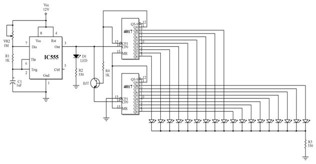

    Cho em hỏi cái mạch nháy dùng ic 4017, trên sơ đồ có 1 con tranzitor nhưng lại không có số liệu gì cả, các bác giúp em, cho biết đó là loại gì vậy.Click image for larger version

    thay bằng C1815 là được.
      em nghĩ cứ thay bằng con tran ngược nào cũng được ấy mà
        tran ở đây làm khóa điện tử nên bạn có thể chọn tùy ý như c828, c1815 ...
