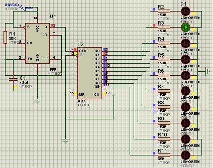

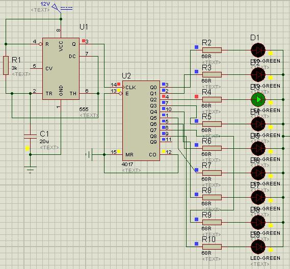

    Mình thử vẽ mạch trên protues rồi,chạy cũng ổn,nhưng sao khi lắp vào text board thì không chạy,các đèn đều sáng nhưng chỉ Q0 là sáng nhất.Đây là hai cái mình vẽ:Click image for larger version

    hai cái dùng 12v,nhưng nó không nháy,bạn nào biết chỉ giúp.
    mà mình nhất thiết phải cần điện trở ở mỗi led hay k.mình xài con ic 17555 và ic cd4017 dc k.

        hình như chân 8 của 4017 nối dương nữa hay sao ak mình cũng ko nhớ khi lắp mạch này mình cũng bị vậy sau khi tìm thì mới biết cấp nguồn cho 4017 nữa
        Sương gió phủ đời trai.................Tiền tài mờ mắt gái......................
          mạch sai ngay chân 12., chân đó không nói vô đâu

            bạn ơi, cái tụ ở chân số 5 là gì vậy?,điện dung bao nhiêu lận?
            mình ráp bằng tụ 10uf 2 cái,trở 10k,áp vào 12v lấy từ sạc bình,led xanh 3mm,ic17555 và ic 4017,ban đầu thì led sáng nhưng một chút là tiêu,clock ra có làm cho đèn chớp hay k(chưa gắn 4017),còn mạch nào nữa k, cho mình xin luôn đi,mình mới lớp 11 ak, mà mê lắm.
              tụ đó thường là 0.1uf( là tụ 104)

                    Về 555: bỏ trống chân 5 ko cần tụ ko sao cả,giữa chân 6 và 7 phải có 1 con trở hoặc thay bằng cái biến trở để chỉnh nhanh chậm,các thông số có thể sửa như sau,biến trở 100k,tụ 1-4.7u,R1 4k7.
                    Về 4017: chân 12 là chân out ko nối xuống mass mà bỏ trống (đối với mạch này),protues ẩn chân nguồn 8 và 16 vì vậy thực tế nối 8 xuống mass,16 lên vcc,ko cấp nguồn thì khỏi chạy.
                    Nguồn cấp cho 2 con này tử 3-15v nên chọn cỡ 9v (viên pin vuông) hay 12v cũng đc,nguồn cao thì nên hạn dòng cho mấy con LED.
