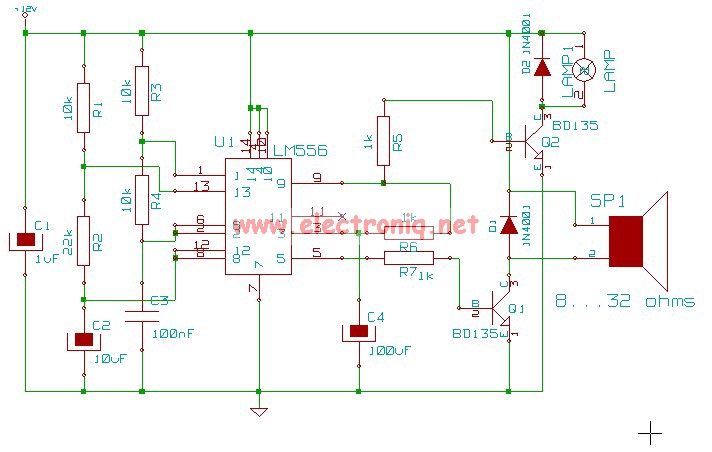

Cần mạch đèn led nhấp nháy kiểu đèn Police
cho mình hỏi làm sao để 2 led nháy nhanh hơn cũng như chậm hơn vậyNguyên văn bởi rierie Xem bài viếttry this circuit [ATTACH=CONFIG]48515[/ATTACH]
thay điện trở 22k bằng 1 biến trở.Nguyên văn bởi leedongteo Xem bài viếtcho mình hỏi làm sao để 2 led nháy nhanh hơn cũng như chậm hơn vậyBùi Thành Hậu

các pro cho mình hỏi xíu nha. xe mình chỉ chớp 2 đèn mà sao mình xem sơ đồ mạch nào cũng thấy có tới 4 đèn led vậy. mong các pro chi dậy thêm , nếu được có thể inbox wa maill tuanextended@yahoo.com chi rõ mình xíu nha. thank all
e hỏi gà chút là chân 6 9 11 con 4017 và chân 5 7 con 555 dùng để làm gì ah ? e mới vào nghề các bác thông cảm chỉ bảo giúp e với !Nguyên văn bởi rierie Xem bài viếttry this circuit [ATTACH=CONFIG]48515[/ATTACH]
mạch Police lights 2 trên mạng về bầy giờ em muốnNguyên văn bởi rierie Xem bài viếttry this circuit [ATTACH=CONFIG]48515[/ATTACH]
- bây giờ em muốn tăng số lượng đèn led lên mỗi bên 6 bóng là tổng 12 bóng, trên mạch mới chỉ có 4 bóng thì cần phải sửa lại mạch như thế nào?
- trên mạch e thấy con 555 chân 5 và 7 , con 4017 chân 6 9 11 dùng để làm gì vậy ah, sao e thấy nó để trống?
- các bác chỉ e nhận biết các linh kiện trên hình để em vẽ lại bằng orcad làm mạch in ah.
em mới vào nghề nên rất cần các bác chỉ giao nhiều !
cảm ơn các bác nhiều !
bác đã test sơ đồ này đó àk.sao e làm mà hk dk cắm nguồn vào thỳ ic 555 nóng lên chứ hk thấy nó sáng đènNguyên văn bởi kendylee911 Xem bài viết
bác ơi sao e làm y chag sơ đồ mà hk thấy đèn sáng j hết.Nguyên văn bởi rierie Xem bài viếttry this circuit [ATTACH=CONFIG]48515[/ATTACH]
