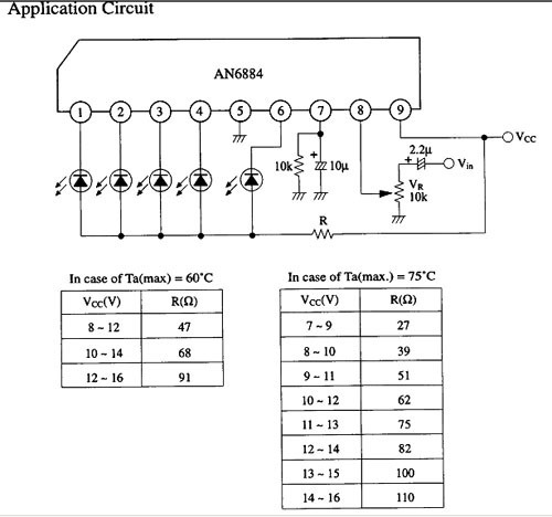

                    có bạn nào hướng dẫn mình cách mắc TIP 41 or TIP 42 vào đầu ra của ÂN6884 giùm.
                    Nguồn nuôi 12v...mỗi ngõ ra làm sao kéo được khoảng 50 con led...hic !
                      caoson ơi dùng con AN6884 mới đúng chứ,mạch này làm rất dể,Click image for larger version

ID:	1364398,lấy tín hiệu từ đầu ra của loa,rất ổn

                          caoson ơi dùng con AN6884 mới đúng chứ,mạch này làm rất dể,[ATTACH=CONFIG]49119[/ATTACH],lấy tín hiệu từ đầu ra của loa,rất ổn
                          bạn có thể kẻ ra những link kiện cần thiết để làm mạch này k, vd như ic AN6884, tụ hay trở j` ấy, ns rõ thông số nha ;D
                            Nguyên văn bởi toanstory Xem bài viết
                            Linh kiện thì ghi rõ trên rồi mà bác. 1con IANAn 6884, điện trở 10k, tụ hoá 10uf, 2.2uf, chiết áp 10k, trở hạn dòng cho LED 330 Ohm, LED.
                            Đúng là em nhầm thật đó bác, làm nhiều con rồi mà không để ý kỹ tên của nó.

                              Mạch này em cũng đã làm và thấy nháy theo nhạc khá đẹp.
