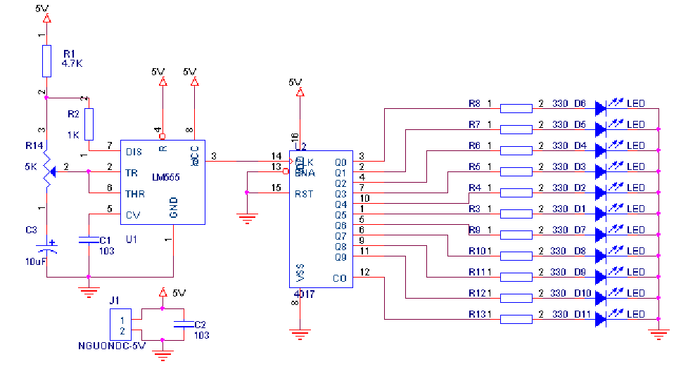

Nguyên văn bởi thangba123 Xem bài viếtcác bác giúp em với,em muốn làm 1 mạch led chạy chữ :Happy birth day bằng IC 4017 (ko giới hạn số lượng Ic) vì vdk em chưa được học nên muốn làm từ 4017,mỗi chữ cái làm từ chục con led (ko chơi led 7 đoạn).mạch hoạt động như thế này:bật công tắc thì đầu tiên là chữ "H" sáng,rồi giữ nguyên,tới chữ "a" sáng,rồi giữ nguyên,cứ như vậy đến chữ cuối cùng thì sáng hết cả dòng chữ đó,và tự động tắt hết đi,rồi đếm lại từ đầu.led của từng chữ cái mắc song song.mong mọi người giúp em cái mạch.em vô cùng cảm ơn.thời gian gấp rút nên mong mọi người giúp em sớm nhé. : Laycu:: Laycu:: Laycu:0979.316.957

Mình có mạch chỉ dùng transitor và trở tụ là có thể giải quyết vấn đề của bạn .nguyên lý hoat động nhờ sự phóng nạp của tụ gần giống mạch đa hài.bao nhiêu chữ thi bấy nhiêu transitor chú ý muốn đấu song song nhiều led thì lấy sung ra cấp cho transitor công xuất mới đc.minh đang đi làm đang online bằng mobile có cần pm email :thehiepvu@gmail.com minh cho mạchEmail:
