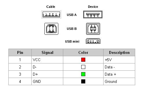

Trước hết mình là dân văn phòng, ko biết gì điện tử lắm nên nhờ các bạn chỉ giáo. Mình muốn tạo 1 cổng nguồn ra từ cổng USB với điện áp ra là 1,5V và cường độ là 50mA. Mình chỉ biết là cổng ra usb trên laptop là 5V 500mA, Vậy làm thế nào để mình có thể chế dc dòng ra này? Hiện tại mình cũng ko có thiết bị đo dòng điện nên bác các bác chỉ rõ luôn cho mình sợi nào trên cổng usb là 2 sợi nguồn!

đại khái thì chân cẳng nó như cái hình này. Nhìn chung thì đơn giản vậy, nhưng khuyên bác nên thận trọng (hoặc nhờ ai đó hỗ trợ thêm), kẻo đấu đá chạm chập gì đó với cổng USB (laptop) nó lại hỏng cái chipset hay mainboard gì đó thì khổ. Nói vậy vì "đầu bài toán" bác nêu chưa rõ hẳn, và công cụ (đo) bác cũng chưa sẵn...Last edited by thuaimi; 28-08-2012, 22:00.
mục đích của mình là để sử dụng con chuột ko dây. Mình có con chuột ko dây cũ, nó sử dụng pin AAA và trên con chuột nó đề là 1,5V 50mA (max). Tại con chuột này nó hao pin quá. Pin xịn thì dc 1 tháng còn pin bình thường thì dc 1 tuần. Mà mua pin xịn thì so với kinh tế của mình thì tốn kém, pin sạc cũng thế, nên mình muốn chế cái dòng này để xuất trực tiếp nguồn từ usb (cắt đứt dây usb của 1 con chuột hỏng khác) rồi nối vào âm dương của con chuột ko dây này!

Cái bạn cần là điện áp 1,5V. Dòng 50mA là dòng yêu cầu tối đa của chuột, chứ không phải là dòng cố định.
Khi chuột chạy thì dòng tiêu thụ của nó thay đổi tùy theo tình trạng hoạt động cụ thể. Khi bạn rê, đèn sáng... nó tiêu thụ dòng lớn. Khi chuột "lim dim ngủ", dòng tiêu thụ thấp hơn nhiều.
Dòng 50mA là dòng yêu cầu mà nguồn cung cấp cho chuột cần phải đạt được. Ví dụ bạn dùng pin, khi pin yếu, dòng phóng tối đa của pin thấp dưới 50mA thì chuột bắt đầu "quờ quạng".
Với cổng USB, dòng cho phép 500mA. Vậy bạn có thể thoải mái dùng một thiết bị nào đó có dòng tiêu thụ trong vùng từ 0 đến 500mA. Và hiển nhiên dòng mà chuột của bạn yêu cầu là 0-50mA đang nằm trong khoảng cho phép đó. Như vậy là thỏa mãn.Chưa đỗ tú tài, nên vẫn còn phải đi học.

Nếu vậy em cắm trực tiếp con LED 5mm màu xanh lá cây thì nó có chết không nhỉ?

Điện áp dẫn của LED màu xanh lá cây khoảng 2V. Nếu bạn cắm trực tiếp LED xanh lá cây vào điện 5V của cổng USB thì LED chết vì bị quá áp dẫn đến quá dòng.Nguyên văn bởi capthoibao Xem bài viếtNếu vậy em cắm trực tiếp con LED 5mm màu xanh lá cây thì nó có chết không nhỉ?
Bạn phải nối tiếp với LED một điện trở hạn dòng theo công thức R = (5 - ULED)/ILED, với ILED là dòng cấp cho LED mà bạn chọn theo tính năng kỹ thuật cho phép của LED và theo yêu cầu về độ sáng mà bạn cần .Chưa đỗ tú tài, nên vẫn còn phải đi học.
Vậy nguyên nhân LED chết là do quá dòng. vậy tại sao ở trường hợp LED 5mm xanh lá cây thì cổng USB của máy tính không tự điều chỉnh dòng cho con LED mà dẫn đến quá dòng làm LED chết?. Mặc dù câu hỏi có vẻ ngớ ngẩn nhưng chỗ này em vẫn chưa hiểu rõ vì em nghĩ trong điện tử thì quan trọng là dòng chứ không phải áp, nếu cổng USB tự điều chỉnh dòng là 10mA thì nhân với điện trở của LED thì vẫn ra áp trên LED theo đúng yêu cầu của LED.Nguyên văn bởi HTTTTH Xem bài viếtĐiện áp dẫn của LED màu xanh lá cây khoảng 2V. Nếu bạn cắm trực tiếp LED xanh lá cây vào điện 5V của cổng USB thì LED chết vì bị quá áp dẫn đến quá dòng.
Bạn phải nối tiếp với LED một điện trở hạn dòng theo công thức R = (5 - ULED)/ILED, với ILED là dòng cấp cho LED mà bạn chọn theo tính năng kỹ thuật cho phép của LED và theo yêu cầu về độ sáng mà bạn cần .Last edited by capthoibao; 29-08-2012, 00:28.
