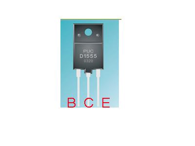

C828 vs 1061 đó bạn, mình đấu theo hình nàyNguyên văn bởi hoang_3i Xem bài viếtko biết bạn đang dùng con tran gì, chân 1,2,3 của nó bạn nối ntn? , mình nghĩ bạn đang nối sai chân của tran

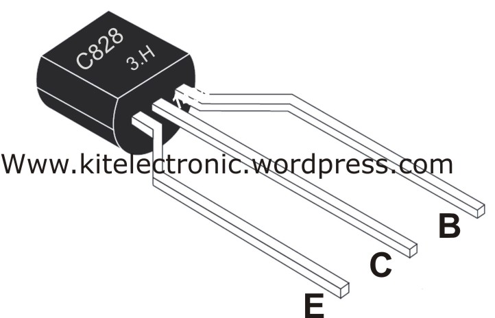

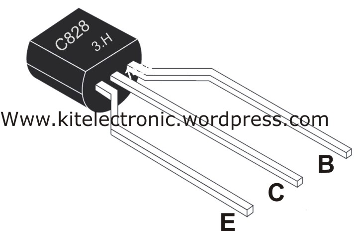

nếu bác đấu theo hình trên thì sai chân con c828 rồi đó.Nguyên văn bởi hoangtien11 Xem bài viếtai giúp mình với !
mình đã thay vị trí con 828 nhưng chân C con H1061 đã có điện áp nhưng mặc dù chiếu laser nhưng loa vẫn kêu, ko tắt!Nguyên văn bởi vanhai0303 Xem bài viếtcon 828 nhìn tử mặt chữ từ trái qua phải: E-C-B
