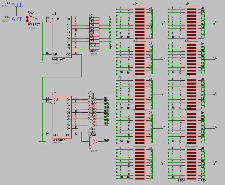

    Mình muốn tạo 60 led chạy vòng ,lấy xung nhịp của đồng hồ số DS1307.
    Mình ghép 2 con 4017, mô phỏng chạy rất tốt nhưng thực tế thì nó lại chạy như điên vậy, ko cấp xung vẫn chạy vòng vòng ( vẫn đúng thứ tự từ 1 > 60 ). còn đưa xung vào thì chớp lung tung hết , 1 lúc nhiều bóng nhấp nháy như random vậy ko nhìn kịp.
    Ráp mạch 555 rời để test thì nó chạy đúng theo nhịp của 555 nhưng led lại sáng từng bóng bất kỳ chứ ko tho thứ tự 1 > 60
    Vấn đề đó là do lỗi phần nào ? mong các bạn chỉ giúp mình với . Thanks !
    1 hiện tượng nữa, nếu dây clock 4017 ( nối từ chân 14) để rời , ko cấp xung, thì led có lúc chạy vòng có lúc đứng yên, khi đưa tay lại gần thì nó chạy, càng gần càng nhanh ,chạm vô thì rối loạn lên hết. có phải đó là bị "nhiễu" gì ko? chỉ mình với, làm sao mình khác phục được những lỗi trên ?

    bản thân chân 14 là chân nhận xung, bạn ko nên có từ trường hay chạm vào nó, rất dễ bị nhiễu, người ta lợi dụnh tính năng chân này, để chế tạo ra những mạch lý thú, đặc biệt là mạch phát hiện dây điện trong nhà bị đứt

      chân 14 10k xuống mass.Chạy ko theo thứ tự do lắp sai thứ tự.

          bạn mắc 1 tụ 104 vào chân 14 xuống mass, rùi kích xung vào chân 14 bằng mạch dao động đa hài, vì nhìu khi tần số ko ổn định, có xung nhiễu, nên làm mko dc. và đặc biết, bạn nên dùng nguồn ba92ng bình acqui để thử, vì nguồn cơ, có tần số 50hz, nên dễ bị nhiễu, lúc trước mình cũng bị như bạn

            Nếu kết nối với DS thì bạn sửa đt 10k đó lên nguồn nhé,đưa 555 vào chạy loạn vì tần số ra quá nhanh,muốn biết nhanh chậm mắc con led vào ngay chân 3 555 xem nó nháy hay sáng luôn,từ đó thay đồi các giá trị RC thích hợp.

                Bạn ráp như sau:chân 14 nối với chân tụ 104, chân còn lại của tụ nối với đất, xung nhịp nối với chân 14 thông qua điện trở 4,7K. OK ngay.
                Trường hợp vẫn bị loạn tức là môi trường xung quanh góc làm việc của bạn có rất nhiều xung cao tần gay ra nhiễu, bạn cấp xung nhịp vào chân 14 bằng nguồn + -.
                Ví dụ: chân 8 nối với đất, chân 16 nối với +12v, xung nhịp cấp vào chân 14(thông qua trở 4,7K và tụ 104 như trên) +12v và -12V. Mạch rất ổn định.
