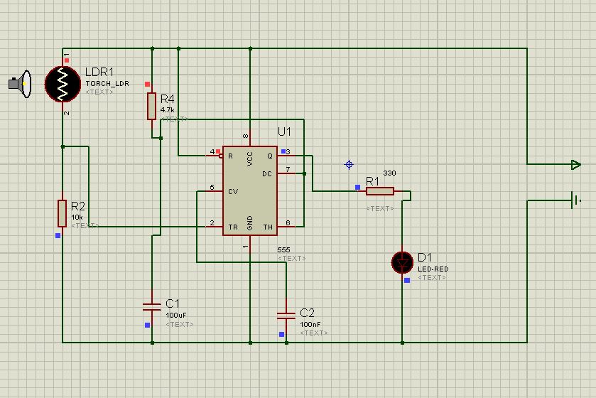

    Các bạn có thể cho mình biết nguyên lý làm việc của mạch này được không ạ? Mới học nên đang còn gà lắm

    Mạch này về cơ bản thì chỉ là mạch tạo xung dùng IC 555 làm nháy led,chỉ có điều là dùng quang trở như 1 khóa,khi có ánh sáng chiếu vào thì có dòng qua quang trở,mạch hoạt động bình thường- led nháy,còn khi ko có ánh sáng thì điện trở xem như vô cùng- chẳng có xung nào ở chân 3 => led ko có hiện tượng gì

      bạn có thể giúp mình cách khắc phục hiện tượng nháy của Led không
        Muốn hết nháy thì chân số 7 để trống, bỏ R4 và C1 đi. Chân 6 nối với chân 2. R2 mắc nối tiếp thêm 1 biến trở 100K nữa để chỉnh độ nhạy. Chân 2 thêm 1 tụ điện nối xuống mass để ổn định (lấy Con C1 nối vào chân 2)

          Bác có thể cho em cái sơ đồ dc không ạ,em mới học nhập môn có mấy hôm,thầy toàn nói đâu đâu,cuối cùng giao làm mạch ( bac thương em cho chót
            à thôi,em lắp được rồi,mai test mạch thật rồi hỏi ý kiến bac tiếp,cảm ơn bac nhiều lắm :x
