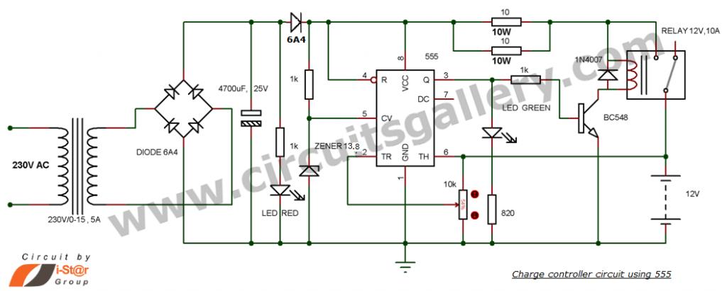

Khi nạp điện cho aq thì việc quan tâm nhất là dòng nạp cho nó. Vì nếu không có thế thì sẽ không có dòng nạp. Việc có dòng nạp rồi thì phải khống chế dòng nạp cho đúng với aq. Khi aq nạp, điện áp aq sẽ cao dần, để an toàn cho aq thì phải dừng khi aq no điện đến điện áp quy đinh của aq. Cứ thế mà triển khai thôi.

thank bác. các bác cho em hỏi em có một biến áp 12v 8a em muốn điều chỉnh dòng ra của nó để nạp aq. ý tưởng của em la dùng một em tran npn rồi gắn một biến trở vào chân bazo đề điều chỉnh dòng tín hiệu --> điều chỉnh dòng ra. bác nào giúp em chọn tran với. em biết em tran tip2925 dòng tối đa của nó là khoảng 15a. em muốn chọn một em tran khoảng 10a thôi,vì biến áp của em là 8a
1/. Điện áp ắc quy khi đầy là 13,6 VDC đến 13,7 VDC.
2/. Chế độ nạp : Có 4 chế độ nạp.
* Nạp "thả nổi" : dòng nạp </= 1/15 dung lượng ắc quy trong 20 h.
Ví dụ : ắc quy 4 Ah nạp thả nổi với dòng 0,27 A.
* Nạp vừa : dòng nạp = 1/7 --> 1/8 dung lượng ắc quy trong 8h --> 10h.
Ví dụ : ắc quy 4 Ah nạp vừa với dòng 0,5 A --> 0,6 A.
* Nạp nhanh : dòng nạp = 1/4 dung lượng ắc - quy trong hơn 4h.
Ví dụ : ắc quy 4 Ah nạp nhanh với dòng 1 A.
* Vừa nạp vừa dùng : dòng nạp = 1/2 dung lượng ắc quy cho đến khi đầy (dưới 10 phút). Khi điện áp ắc quy xuống còn 11,8 VDC hay 11,9 VDC thì lại nạp.
3/. Nguồn nạp :
Nguồn nạp phải có điện áp cao hơn điện áp đầy của ắc quy. Tốt nhất là nạp bằng nguồn chỉnh lưu, chỉ nắn mà không lọc (không lọc bằng tụ).
Tóm lại, nếu dùng biến áp thì nên mua biến áp ngã ra 12 VAC, dòng bằng 1/2 dung lượng ắc quy để có thể dùng nhiều chế độ nạp.
Khi nắn ra ta có điện thế đỉnh Vpp = 12 x (căn)2 - V diod = (12 x 1,414) - (0,6 x2) = 15,768 V. Đạt yêu cầu điện áp và cường độ nạp.
