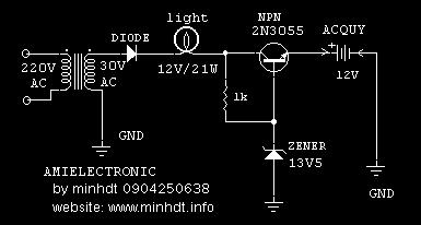

                      • ban co the bot nguyen li mach nap acquy 12v len dum lun nha!

                          mạch này đơn giản hơn dễ làm hơn cũng hiệu quả đáng kể
