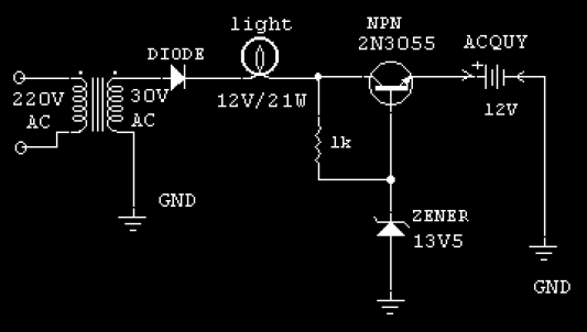

Đây là mach nạp ắcquy hết sức độc đáo , chỉ dùng vài linh kiện giản đơn nhưng nó có tính năng tự động không thua kém một bộ nạp nào khác .Khi ắc quy đầy điện thì mạch tự động cắt điện để bảo vệ ắcquy Dòng xoay chiều qua biến áp hạ thế tạo ra 30VAC qua điốt nắn nửa chu kỳ tạo ra 15V một chiều có dạng nhấp nhô (dòng nạp cho ắcquy có dạng xung sẽ làm cho ắc quy mau đầy điện khi nạp) dòng điện được sụt áp qua bóng đèn dây tóc 21W (có tác dụng như một điện trở đông thời làm đèn chỉ thị dòng nạp ) 2N3055 ,1K, Zene 13,5V tạo thành mạch nạp tự động khi ắcquy hết điện thì điện áp trên nó luôn luôn <12V (khoảng 10V) lúc đó UBE của 2N3055 = 13,5V - 10V = 3,5V transitor dẫn cấp dòng nạp cho acquy khi ắcquy đầy điện thì điện áp của nó tăng cao (khoãng 13V chẵng hạn ) lúc đó UBE của 2N3055 = 13,5 - 13 = 0,5 V điện áp này không đủ phân cực cho transitor làm việc ---> transitor ngắt cắt dòng để bảo vệ ắcquy ! bóng đèn có tác dụng hạn dòng và chỉ thị .khi bình đang nạp ->bóng đèn sáng mạnh , khi bình nạp đầy bóng đèn sẽ tắt

Nguyên văn bởi dinhnam123 Xem bài viết[ATTACH=CONFIG]58982[/ATTACH]
cái mạch này có vẻ hay và đơn giản bạn nè!

có cái mạch nạp nào mà nạp từ 5AH đến 25AH hay 30 AH đổ về không nhỉ ? đơn giản có tự ngắt khi bình đầy. tại có lúc nạp 1 bình 5 AH . lúc chơi 2 cái 5AH nối song song. để nạp. Lúc Chơi 3 Cái bình Lúc chơi 4 cái bình . nối song song để nạp điện . nạp ước chừng 1 hay 2 tiếng rồi lại rút ra. lúc nào mà quên là bình nóng gian lên. phùi cả vỏ ra . mà ko biết lúc nào bình đủ điện. nạp kiểu như này bình xuống cấp nhanh lắm. ai biết cách làm và đã làm mạch nạp từ 5AH đến 25 AH chỉ giúp tôi với. nhanh đầy mà tự ngắt. nếu có thêm mạch nạp đc 100 AH càng tốt. cần mạch đơn giản và hiệu quả nhất có thể
