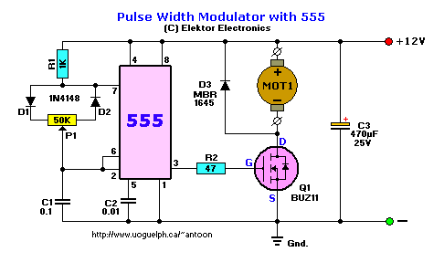

giúp em mạch này với......
hiện tượng như thế nào mà bạn biết là 555 cháy, 555 hoạt động trong tầm 4.5-16VNguyên văn bởi ZzpvpphongzZ Xem bài viết[ATTACH=CONFIG]56361[/ATTACH]
cho em hỏi tại sao khi em cấp điện 12v vào mạch này thì con ic 555 lại bị cháy vậy?bác nào biết chỉ giúp em với.em test thử ngoài test bo rồi toàn bị cháy con ic 555 không ak.cháy hết 3 con rồi
bạn cấp nguồn 15V cho nó, âm vào chân 8, dương nguồn vào chân 1, đảm bảo 100% nó sẽ cháy!Nguyên văn bởi ZzpvpphongzZ Xem bài viếtnó bị bốc khói,rời bị nứt ra lun.mà mình thấy là ic 555 cấp điện vào là khoảng 4,5v đến 15v luận.không hiểu sao nó bị cháy.Email:

mình cấp nguồn dương vào chân 4 với 8,âm với 1 và 5 màNguyên văn bởi lowpass Xem bài viếtbạn cấp nguồn 15V cho nó, âm vào chân 8, dương nguồn vào chân 1, đảm bảo 100% nó sẽ cháy!
Mình cũng từng bị như bạn khi dùng con IC555,xin hỏi bạn dùng nguồn gì?-->chỉnh lưu ra sao-đã lọc hết nhiễu của nguồn AC chưa(nếu chỉ chỉnh lưu bằng cầu điốt và tụ lọc thôi là chưa đủ,tốt nhất bộ nguồn của bạn phải dùng ic ổn áp họ 78XX )-->cách thử nhanh nhất là bạn mua lại 1 ic 555 mới thay vào và 1 cục pin 9V để cấp thử xem có bị hỏng 555 nữa ko-chính những nhiễu đó với dòng điện lớn làm hỏng IC 555 đấy bạn!Chúc thành công.Bùi Thành Hậu

mình dùng biến áp cấp nguồn DC 12v vào mạch luôn.biến áp có dòng ra là 3ANguyên văn bởi thanhhaudt33 Xem bài viếtMình cũng từng bị như bạn khi dùng con IC555,xin hỏi bạn dùng nguồn gì?-->chỉnh lưu ra sao-đã lọc hết nhiễu của nguồn AC chưa(nếu chỉ chỉnh lưu bằng cầu điốt và tụ lọc thôi là chưa đủ,tốt nhất bộ nguồn của bạn phải dùng ic ổn áp họ 78XX )-->cách thử nhanh nhất là bạn mua lại 1 ic 555 mới thay vào và 1 cục pin 9V để cấp thử xem có bị hỏng 555 nữa ko-chính những nhiễu đó với dòng điện lớn làm hỏng IC 555 đấy bạn!Chúc thành công.
Hôm bữa mình mượn biến áp 5A của thằng bạn(chỉ mắc cầu điốt để chỉnh lưu thôi),cấp vào mạch tạo xung 555 của mình, thì kêu được 1 chút là im ngay,thay hết 5-6 con ic mà ko biết hỏng ở chỗ nào đến khi dùng bộ nguồn của mình(biến áp 1A,chỉnh lưu=cầu điốt, đã ổn áp bằng IC 78XX)thì làm việc rất tốt.-->Nói để mọi người cùng rút kinh nghiệm.Bùi Thành Hậu

Như thế là phải rồi,đi mua 1 cục pin 9V về thử lại đi nhé(nhớ là IC 555 còn tốt)Nguyên văn bởi ZzpvpphongzZ Xem bài viếtmình dùng biến áp cấp nguồn DC 12v vào mạch luôn.biến áp có dòng ra là 3ABùi Thành Hậu
