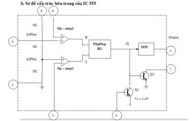

Mạch này mình đã làm và chạy với áp 12v của nguồn máy tính,chẳng sao cả,bạn nối chân 5 qua tụ 103 xuống mass chứ nối trực tiếp thế thì nguyên nhân cháy là nó.
thì mình mắc theo cái sơ đồ mình post lên đó,không sai chỗ nào hết
xin lỗi bạn mình ko hiểu nhầm đâu mà mình hỏi vậy coi mọi ng nói sao nghe mấy vị nói mà thấy chán quá hỏi vậy xem kiến thức của mọi ng đến đâu nhất là cái góp ý của bạn ko nói cho rõ những bạn mới học họ ko hiểu đc vấn đề là họ làm rất máy móc , có cái nguồn 5A ko dùng sợ cháy rồi lại đi mua cái 1A
Bạn ZzpvpphongzZ chú ý nhé nguồn của bạn bao nhiêu A ko quan trọng (đủ I cấp cho tải hoặc lớn hơn càng tốt) mà cái quan trọng là bao V thôi , nếu nguồn DC thì nắn lọc cho kỹ và nếu có thể hãy ổn áp cho nó,chúc bạn học tốt.
đồng ý với ý kiến của bác hoangnan555. Các IC số này dải điện áp làm việc cũng rộng. Cấp 12V không cháy trừ khi mạch lắp sai hoặc lô linh kiện đó là hàng rởm( Hàng Hồ Cẩm Đào)
mình với thằng bạn test 3 lần luôn chẳng lẽ lại sai chứ
Bạn phải nói rõ ra thì mọi người mới giúp được chứ,bạn đã thử cách dùng pin như mình đã trình bày chưa.Mình nghĩ vấn đề ở nhiễu AC của nguồn cấp đấy bạn!
[ATTACH=CONFIG]56361[/ATTACH]
cho em hỏi tại sao khi em cấp điện 12v vào mạch này thì con ic 555 lại bị cháy vậy?bác nào biết chỉ giúp em với.em test thử ngoài test bo rồi toàn bị cháy con ic 555 không ak.cháy hết 3 con rồi
Kiểm tra xem con Q1 (BUZ11) có còn thở không, nếu nó tỏi rồi thì nó cũng kéo con 555 đi theo nó!
ZzpvpphongzZ hãy kiểm tra xem có làm sai ở đâu ko mạch này thì ko có gì sai cả theo nguyên lý thì chạy rất ổn điều chỉnh tốc độ rất hay vấn đề cần xem là cái BUZ11 đó đấu có đúng chân ko,nếu vẫn ko đc hãy liên hệ qua mail này mình sẽ chỉ giúp cho
