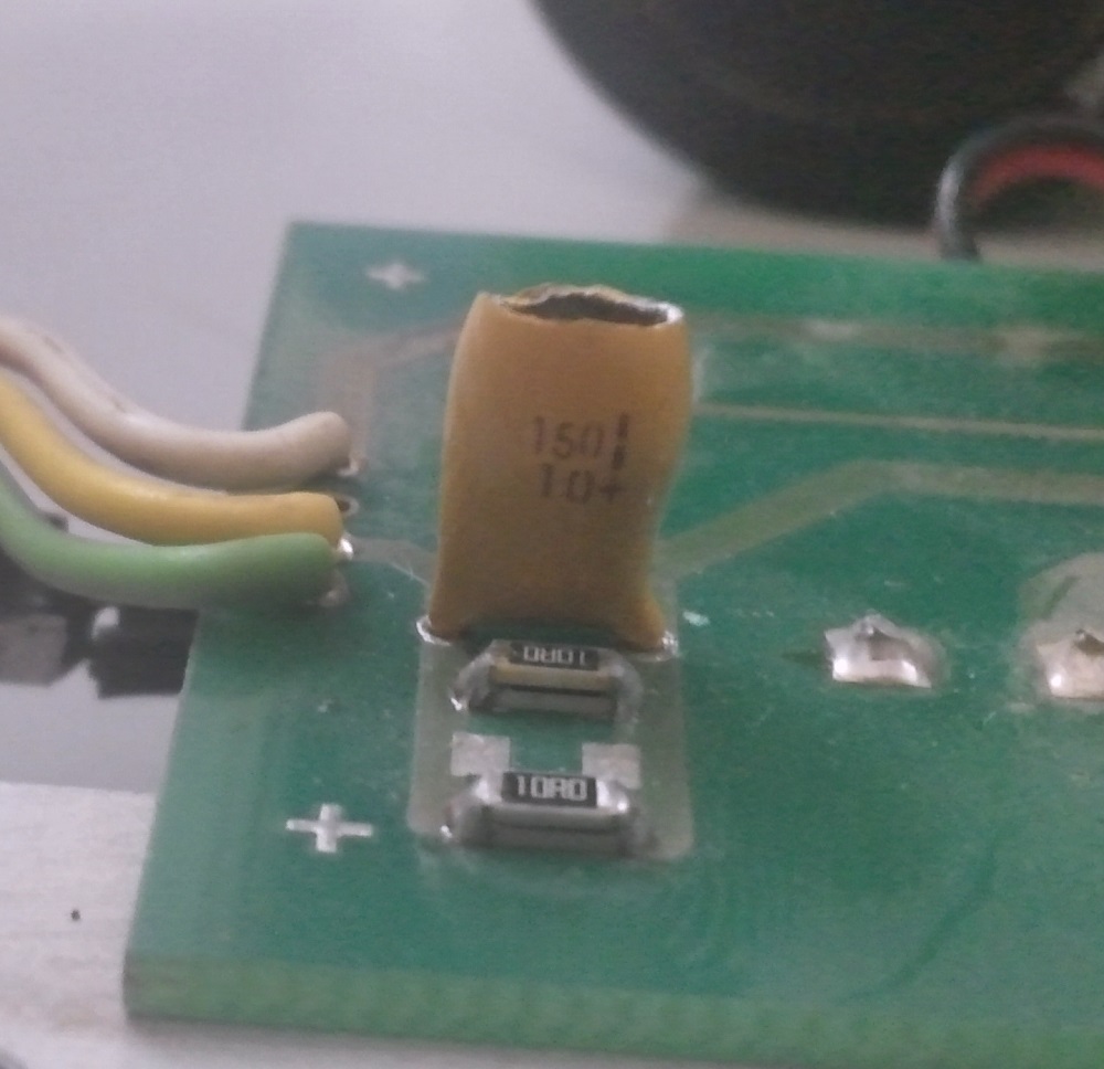

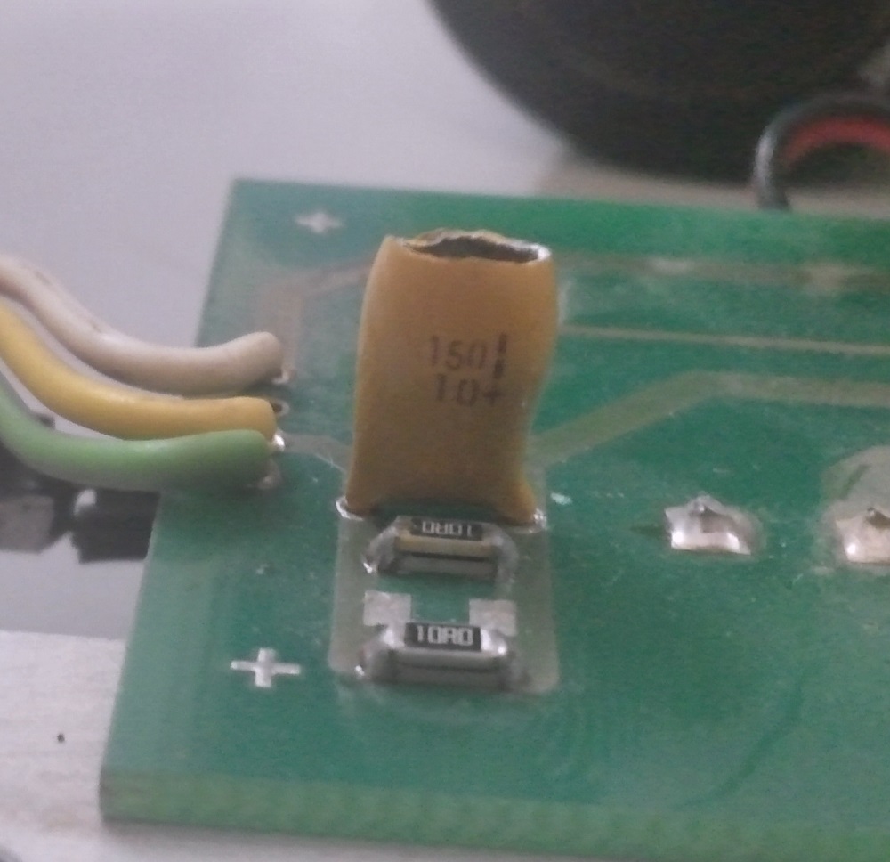

Chính xác . đó là tụ Tanta giá trị là 150uF/ 10v , chân có dấu phía bên phải là chân dương đó bạn .Nguyên văn bởi bravecock Xem bài viếtCái board nguồn của mình bị nổ tụ, các bạn cho hỏi đây có phải tụ tantan không. Giá trị của nó đọc được là bao nhiêu, điện áp làm việc bao nhiêu và chân âm chân dương nó như thế nào vậy.
[ATTACH]88850[/ATTACH]
Cảm ơn bạn Quocthaibtm.

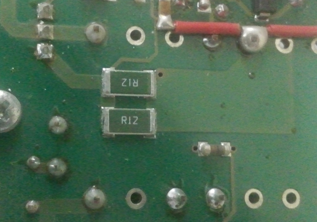

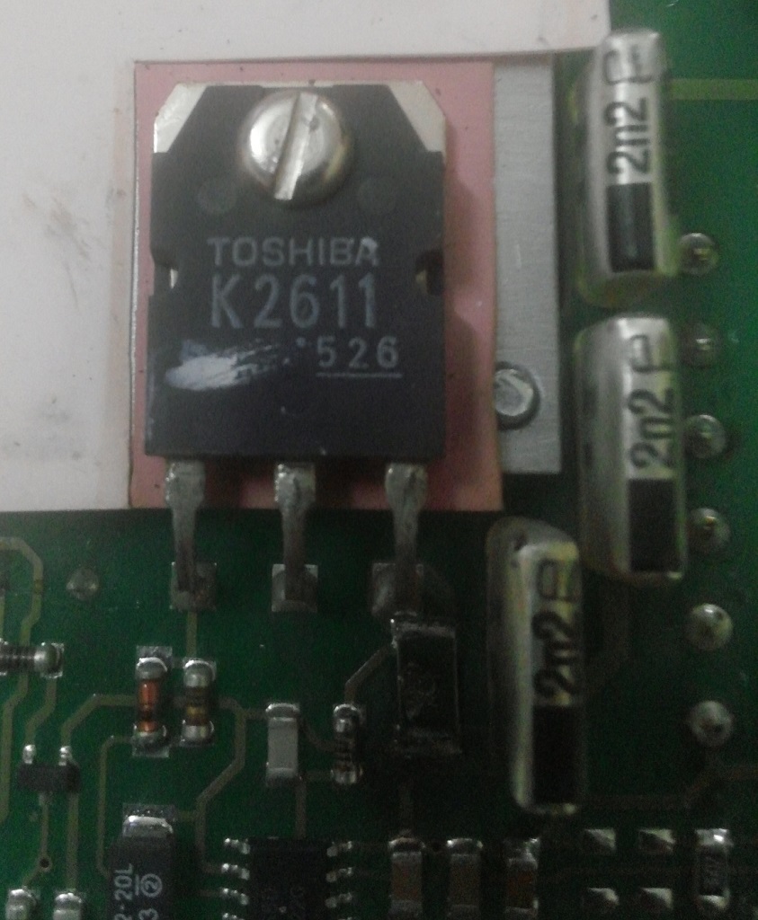

Nhân tiện các bạn cho mình hỏi thêm board của mình bị cháy con fet k2611 và bị nổ 1 con trông như con trở smd ở phía chân S của con fet ( xem hình ). Các bạn biết chỗ nào ở Hn bán con fet này hoặc thay bằng con nào tương đương ko. Cái con trở SMD giống nhu cái hình ở dưới thì 1R2 có phải là 1,2 ohm không. Cảm ơn các bạn nhiều
con trở giống trở ở chân S của FET là trở công suất , nếu có ghi 1R2 là 1,2 ohm/2w, còn FET thay thế thì có nhiều như K1342, K1345 ,K1465, K2077/2078, MTH9N90, MTM10N100, SSH9N90 v.v . tùy theo khu vực có nơi bán , có nơi không .Nguyên văn bởi bravecock Xem bài viếtCảm ơn bạn Quocthaibtm.

Cái hình nó hiện rõ là R12 ( 0,12 ôm ) chứ nó có ghi 1R2 đâu ??? Nên đi khám mắt đi
Hơn nữa nếu trở loại 1206 thì thường nó chỉ có 0,25W - 0,33W ( loại xịn ) thôi
À còn nữa... lót sò kiểu mới thế kia đúng là dễ " tan thây " thật
( ai lại cho cả miếng băng vệ sinh dày cộp vô đó ???
Lót sò ngon thì ngoài việc cách điện, chịu nhiệt cần có độ dẫn nhiệt tốt ( rất quan trọng nếu công suất tản nhiệt nhiều )... mấy cái thứ này qua chợ Hòa Bình, 17A Hàn Thuyên chắc cũng có ...Module RF chuyên dụng điều khiển, truyền dữ liệu, thiết kế đề tài, dự án điện tử - chuyển giao công nghệ... ĐT: 0904964977 - email: dientuqueduong@yahoo.com
Cám ơn Mod , lúc sáng không xem hình nên không thấy con trở R12 nên cứ theo bác brave.. là 1R2 , còn miếng lót cách điện trong hình là zin đấy chứ bác , loại miếng silicon màu hồng này gặp nhiều trong các nguồn zin đó mà .Nguyên văn bởi queduong Xem bài viếtCái hình nó hiện rõ là R12 ( 0,12 ôm ) chứ nó có ghi 1R2 đâu ??? Nên đi khám mắt đi
