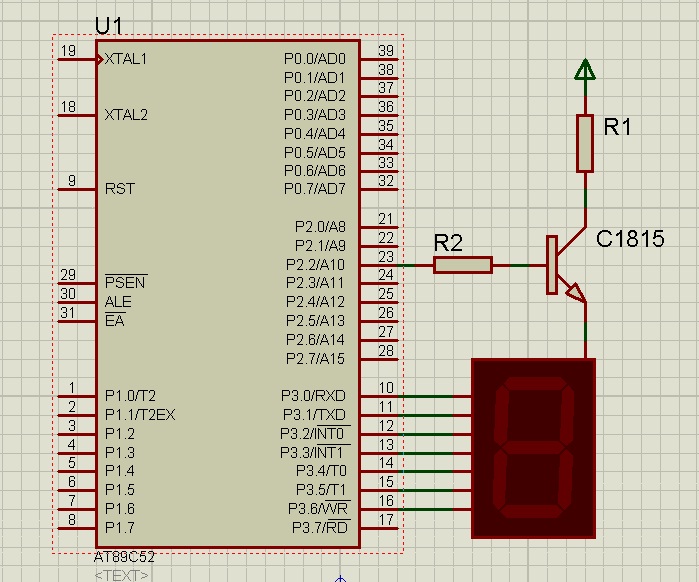

Cần giúp chọn điện trở cho Transistor C1815
Nguyên văn bởi vietlamdt Xem bài viếtbạn có thể bỏ hết cả 2 con trở đi, hoặc chọn R2>R1, tùy theo yêu cầu độ sáng cho led mà chọn R1 hợp lý rồi chọn R2 sau
Nguyên văn bởi thanhlonguit Xem bài viết[ATTACH=CONFIG]57079[/ATTACH]
Đối với transistor C1815 bạn nào đã từng làm thành công thì chỉ mình chọn giá trị điện trở R1 và R2 với. Thanhks các pro nhiều.
em nên chọn r1 = 220om r2=1k
ok

Nguyên văn bởi vietlamdt Xem bài viếtchọn R2 lớn hơn R1 vài trăm ohm thôi
Nguyên văn bởi boynghean Xem bài viếtem nên chọn r1 = 220om r2=1k
ok
Nguyên văn bởi ptit_et Xem bài viếtmình nghĩ R2 =10k vì phải hạn dòng cho cực C, R1 là 330 cũng đ hoặc nhỏ hơn nếu bạn thấy chưa đủ sáng

Nguyên văn bởi thanhlonguit Xem bài viếtR2 = 10k liệu có đủ dòng kích C1815 không anh.
Nhưng chọn trở nhỏ thì tổn hao ít. Theo mình nên chọn 1k.
Nguyên văn bởi thuongdtqb Xem bài viếthix. bạn yêu cầu thế thì hơi khó dấy vì chưa có nguồn cung cấp cho chân C của 1815 nên chưa tính dk r1. còn r2 chúc năng định thiên chọn 10k hoặc 4.7k (con nào kung dk). còn r1 bạn phải cho nguồn cung cấp cụ thể đi
Bạn chọn R2=1k, R1 dựa vào định luật ôm để tính ra, áp rơi trên R1 sẽ là 5-2=3v (2V là áp ghim của led đỏ), dòng qua mỗi nhánh là 10mA, R1=3/70mA=43r.
Lần sau bạn nên gắn trở hạn dòng vào từng nhánh led 7 đoạn (a,b,c...) thì led sẽ sáng đều hơn.
1. phải nổi trở hạn dòng cho từng led chứ ko thể dùng chung 1 trở.
2. nếu led 7 mà chung dương thì bạn không thể dùng bjt loại NPN được.
vậy bạn kéo lên Vcc thì bạn phải dùng loại PNP còn trở để bạn kích chân B thì bạn có thể dùng trở từ 1k đến 4.7k đều được.
bạn phải dùng trở hạn dòng cho từng led là các chân a,b,c,............ nếu 5V thì bạn chon 330hoặc 470 Ohm. còn 12V thì bạn dùng trở 1k.
