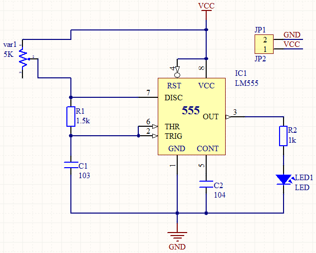

Chào mọi người, mình đang làm đồ án môn học có liên quan đến mạch thu phát hồng ngoại, có chút thắc mắc cần sự giúp đỡ của mọi người!

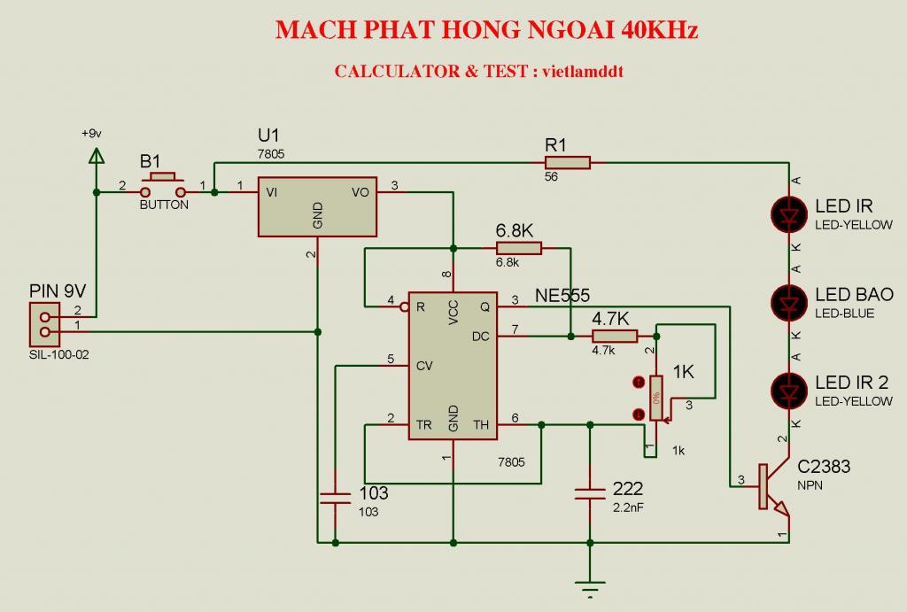

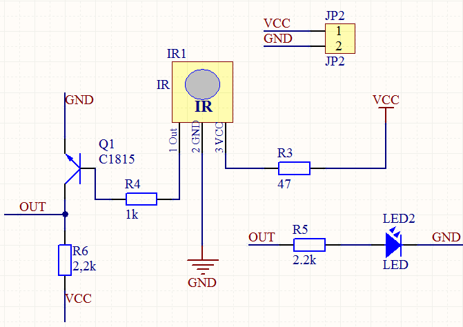

mạch phát mình dùng 555 phát xung 38Khz, mạch thu dùng led thu 1838T 3 chân có vỏ bọc sắt
Sau khi tham khảo tài liệu, mình có lắp mạch thu và mạch phát như sau
và đây là kết quả của mình, mạch phát thì mình đã đo trên oscilloscope và điều chỉnh được tần số là 38Khz ( mình đo được chu kỳ xung là khoảng 1/38K = 26.3us )

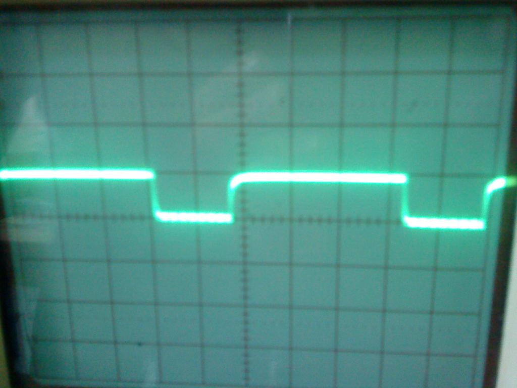

đây là xung khi mình chưa cắm led phát vào ( biên độ khoảng 5V )

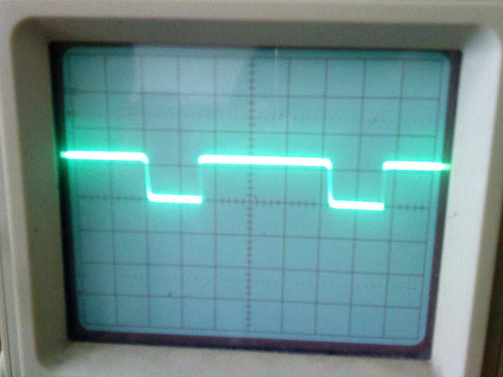

còn đđây là khi mình cắm led phát vào ( biên độ còn khoảng 1.2V)
Còn về phía mạch phát mình cắm trên bo trắng rồi lấy remote TV thử bấm thì thấy led đỏ ở led thu nháy, mình nghĩ là led thu thu tốt
Nhưng khi mình cho led phát chiếu vào led thu thì chẳng có hiện tượng gì cả (led không sáng và đo trên oscilloscope cũng k thấy xung)
Cho mình hỏi là:
1. Mạch mình mắc theo sơ đồ như trên đã đúng chưa?
2. nếu đúng thì có phải là do công suất phát của led phát quá nhỏ mà led thu không thu được hay không, hay là có lý do nào khác?
Mong mọi người giúp mình!!! cám ơn rất nhiều
