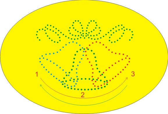

                          em không phải dân điện tử, cũng định làm 1 cái treo ở nhà chơi, đây là cái hình em mô phỏng định dùng led siêu sáng nguồn 12v . ace bên điện tử vui lòng hướng dẫn em làm cái mạch nào đơn giản tí, nếu có thể thì chỉ em làm sao có thể chỉnh tốc độ chạy nhanh chậm theo ý thích giống mấy cái dây đèn chớp bán sẳn ngoài chợ ý.Click image for larger version
Name:	3 chuong moi.jpg

                              à nếu mình muốn kéo dòng cho led nhiều cở 50 con led 3li thì dùng tran tip41 được không các bác.

                                dư sức là khác.Bài này lâu rồi,giờ ko rãnh lắm ^^
