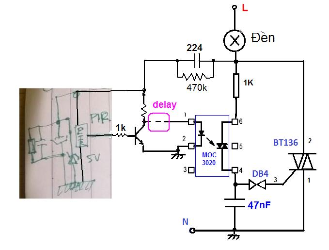

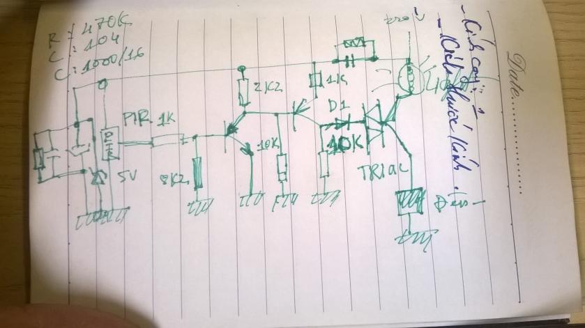

    Mình muốn đưa ra phương án đối với khu cầu thang, song chưa biết mạch điện cụ thể nên lắp ra sao:
    - Nguồn cấp trực tiếp thông qua tụ điện 1mF và đi ốt ổn áp.
    - Điều khiển lấy tín hiệu từ cảm biến chuyển động điều khiển Triac bật tắt đèn
    - Bỏ cảm biến ánh sáng vì chỉ sử dụng trong khu cầu thang (nhằm tiết kiệm tốt đa chi phí)
    - Mạch chỉ dùng bóng bán dẫn không dùng IC? sao cho tối giản nhất.

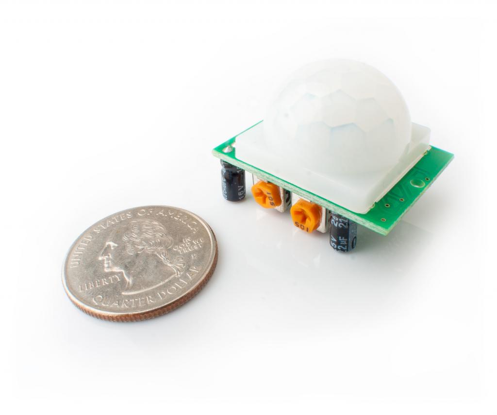

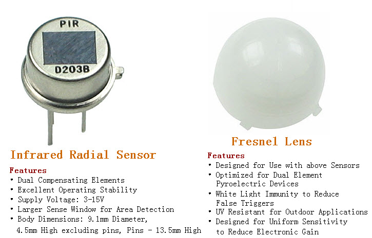

Name:	h3 dau do PIR.jpg
    Mình đã có vẽ mạch nhưng về nguyên lý các chân của cảm biến chuyễn động mình chưa rõ lắm nên chưa thể thiết kế được mạch đúng như mong muốn, vậy ace có chuyên môn sâu về mạch này ra tay trợ giúp bổ xung kiến thức giúp mình với, trân trọng cảm ơn!

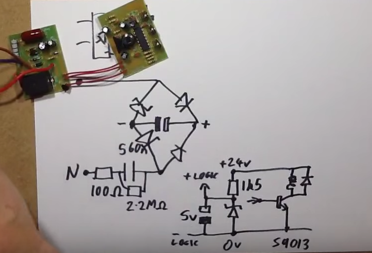

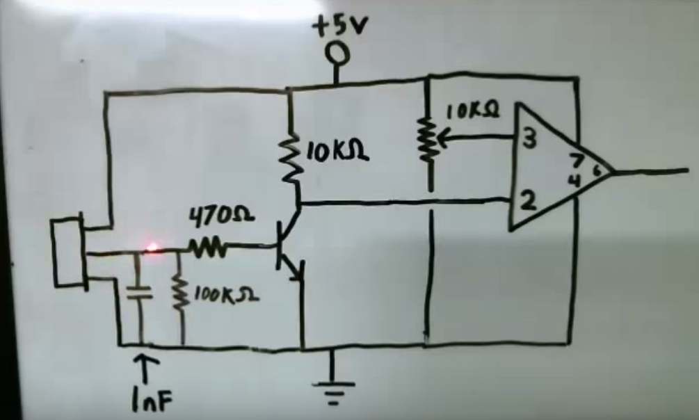

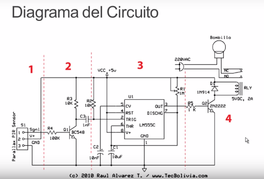

      Cảm ơn dinhthuong80 mình có tham khảo một số mạch song đều dùng IC

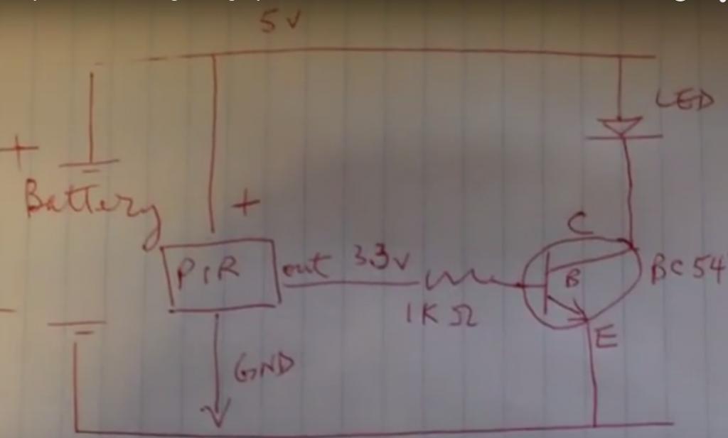

      còn mạch mình vẽ là đây
      Lấy dòng kích mở từ chân C đèn được không bạn?
      Thanks!
        Mình tự vẽ đây song chưa có mạch thời gian trễ

          Nguyên văn bởi 29091979 Xem bài viết
          Thanks!
          Kích được nhưng khi người đi qua là đèn tắt ngay. Họ dùng IC chủ yếu tạo thời gian trễ mà.

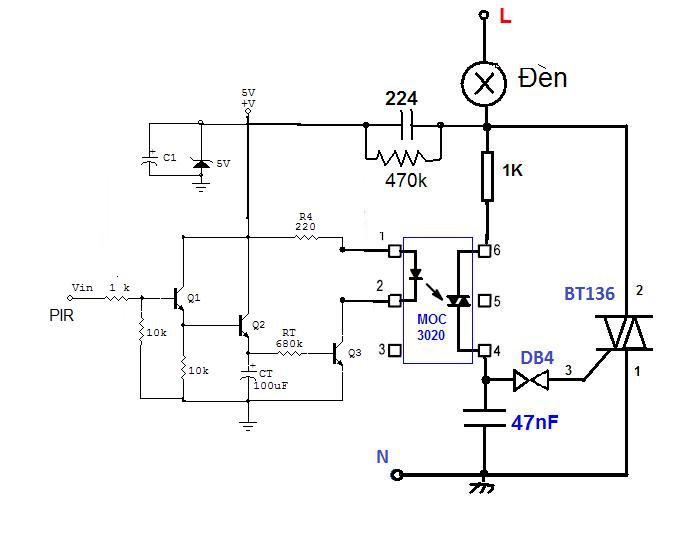

          Mạch của bạn sửa lại như sau, nếu không thì đèn cứ luôn luôn sáng. Tạo thời gian trễ trễ thì dùng mạch dao động đa hài đơn ổn, khỏi dùng IC
            Sao bạn không mua luôn cái đuôi đèn cảm ứng vừa đẹp vừa dễ lắp đặt cần gì phải mất công tìm tòi rồi lại thiết kế mạch?
              Nếu có đuôi đèn sẵn và giá cả hợp lý thì mua dùng thôi, muốn tự chế thì bạn 29091979thử ráp mạch sau xem có đạt yêu cầu không và cho biết nhé! Mình đã test thử mạch trễ thấy OK, thời gian trễ có thể thay giá trị CT và RT theo công thức T~RxC
                  Mình sẽ lắp thử mạch này, trông rất hợp lý hạn chế số lượng linh kiện, nếu muốn điều chỉnh thời gian sẽ bổ xung biến trở nối tiếp vào mạch RC đó.
